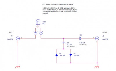

T/R RF 灯泡 but还需延迟5-20ms [复制链接]
只看楼主 倒序阅读 0楼 发表于: 2014-02-15
0.7V ≒ S9+83dB
作者的Coment

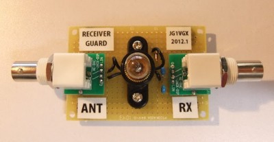

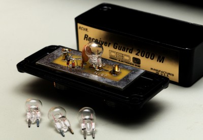

(追記 2012.1.30)1kW出力antennaから約10mの至近の受信antennaに使ってみましたが、
過入力時も豆電球は光りません。
豆電球が光るとしたら相当な過入力ですね。Clip動作は良好で、
SDRの前段に安心して使えました。
[ 此帖被BG4DRL在2014-02-15 10:50重新编辑 ]

意思是作者曾经离接收天线10米的距离用1kw的发射机发射,都没有损坏接收机,接收机是SDR, 哪怕是过载的情况,灯泡都不会亮,但它的压限作用还是很明显的。
作为SDR的前端用这个来做压限保护是很安全的(或者是终于可以安心了)
人生就是修行。。。。。。。。。。
能不能修出个啥要看RP
18927
只看该作者 3楼 发表于: 2014-02-16
衰减大吗?
离线BG0APD
8463
只看该作者 4楼 发表于: 2014-02-16
输入低于0.7V,二极管不导通,几乎没有衰减。

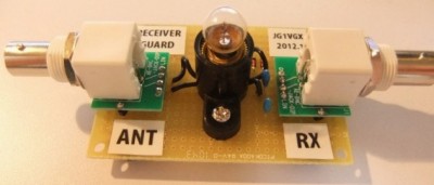

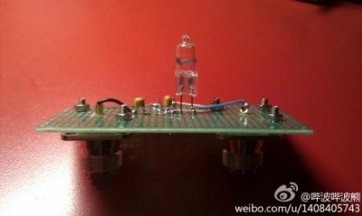

搭好了。求“大炮”直击!

实验条件:2副天线相隔距离为3M,一台857和一台SDR-IQ分别接2副天线。
实际结果:1、裸板直接,在发射功率为70W(CW)时,SDR过载红灯亮起。
                  2、裸板放入屏蔽盒,发射功率为100W(CW)时,SDR过载红灯不亮。
信号衰减测试:同一副天线看信号表,同一个信号在接保护器的信号目测有0.5个S的信号下降,不知道眼神准不准。
另找“大炮”测试ING!

灯泡功率有些大了。这个好像是35W,12v的

BG2QAX:灯泡功率有些大了。这个好像是35W,12v的 (2014-03-05 16:44)
好眼神!目前没找到6V的灯泡,临时找个替代品。
不过灯泡功率大带来的影响是什么呢?请教!
