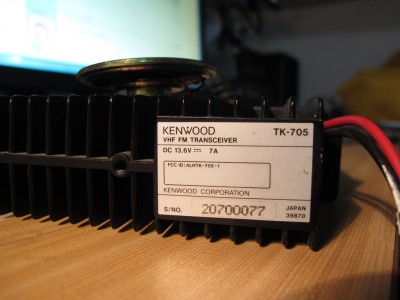

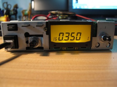

朋友送一台建伍 KENWOOD TK-705 机器,准备使用,不会写频,baidu google 都没有结果.这里请教下大家.
问题一: 如何写频?

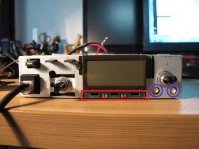

网上得到下面这些信息,但是不适合我的机器,我机器没有屏幕下面三个按钮,所以没法按"D/A"键.
kenwood tk705 tk708 tk805 tk808手动置频
TK-705/805
    按住“AUX”+“D/A”,开电源,进入编程;
    一、用信道选择钮,改变频率,按住“AUX”,转动信道选择钮,调整“兆”位频率;
    二、先编接收频率,用手咪上的PTT键确认,然后编发射频率,(含编解码选项);
    三、依次编完所要编入的信道,关机结束编程。
    四、附:
    1、按住“喇叭符号”+“AUX”,开电源,进入菜单编程;
    2、按住“AUX”+“SCAN”+“D/A”,开电源,清除记忆。
    TK-708/808
    按住“CALL”,开电源,进入编频;
    1、用信道选择钮,改变频率,按住“CTCSS”,转动信道选择钮,调整“兆”位频率;
    2、先编接收频率,用手咪上的PTT键确认,然后编发射频率;
    3、依次编完所要编入的信道,关机结束编程;
    4、(1)按住“SEL”,开电源,进入菜单编程;
         (2)按住“喇叭符号/    ”,开电源,清除记忆。

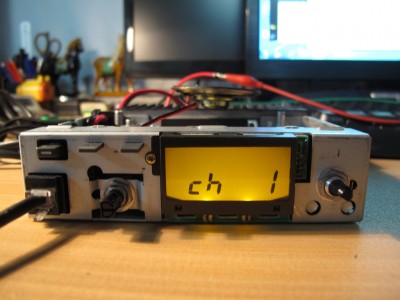

机器的面板上没有显示屏下面的三个按键(红色部分),倒是有频道旋钮下面那两隐藏在面板下面的按钮(蓝色部分).

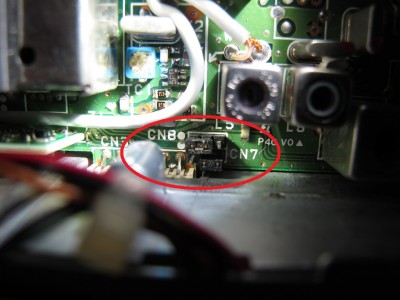

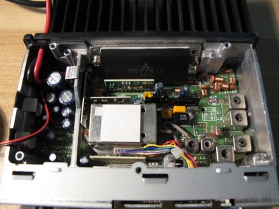

按照网上找到资料,这个跳线CN8也来回调整过,还是没有作用.

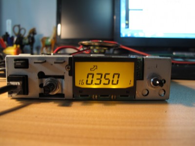

开机时候压住频道旋钮下左的按键,可以显示机器以有点频点,但是没法修改.
请教大大们了. 谁给教下如何写频点撒~  这里先谢谢了.

问题二:
我这台机器是不是有亚音频?

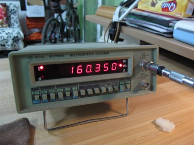

因为我把一手台调整成和750一样的频点,手台确认没有开启亚音频,手台发射,705机器可以接收到.但是705发射,手台接收不到,用频率测试计确认705机器有发射切频点是正确的.

感谢 BA5EA 提供帮助,写频已经完成。
问题二也找到答案了,确实没有没有亚音频板,是手咪的话筒出问题了。呵呵~
