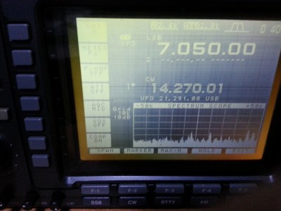

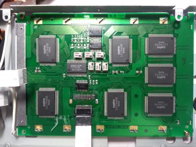

ic756因设计缺陷,其屏幕容易出现蓝线,横竖都会有,蓝线严重时会影响使用

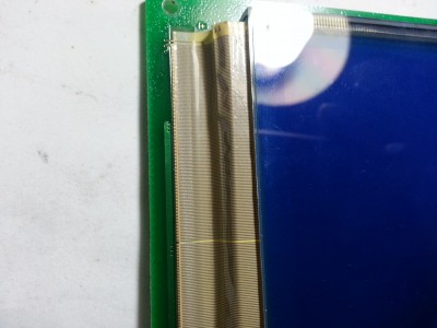

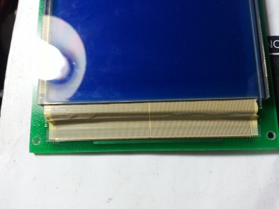

ic756的lcd屏与pcb板是用斑马纸连接的,时间常了,容易出现接触不良,
自己拆开修理过,但过段时间又再次出现,一直在琢磨如何才能彻底解决
请教各位有何办法,先谢谢了

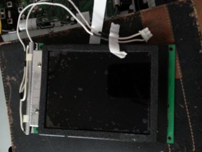

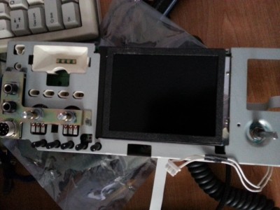

千万不要弄斑马线了,我已经折腾好久了,我是液晶屏端剪断后重粘,有改善,但我还继续弄结果出事情了,整块都看不清了,发深圳修了第二趟了,第一趟是修不了,400买了块代用屏,结果根本点不亮,这回又发出去还是答复修不了,1222买了块代用屏,等到货,到时我告知你可不可以用。一块屏就花了一台725了,真是垃圾机啊!

746和756一代都有这样的缺陷,857D和897D也有这样的问题。
15101
只看该作者 4楼 发表于: 2013-07-24
这种连接线就是胎里毛病~想想办法改了是正途~

找条导电橡胶过渡到pcb板上再焊线线排

谢谢各位的帮助,我想找LCM厂家看看是否有替换的模块,
规格是估计是
320*240点阵模块
驱动芯片:COMMON DRIVER 是 3 片LC79430 驱动240行
         SEGMENT DRIVER 是 4 片LC79400 驱动320列
控制线14-16pin
LCD屏7*9.5cm,4.9寸
各位帮忙看看此规格是否正确

斑马纸设备在温度湿度变化较大的情况下特别容易出问题.如果能用导电橡胶就好了,但是一般斑马纸都不是同面的才用,用导电胶很难转过去.最早试过制作pcb然后转,效果不好.要是能做柔性的就好了.

上午去宝安电子城看了下,4.9寸320*240的LCD不是通用规格,
准备改天把756的LCM拆下来拿去华强北赛格再看看

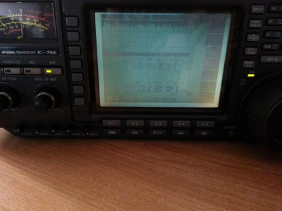

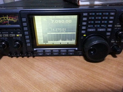

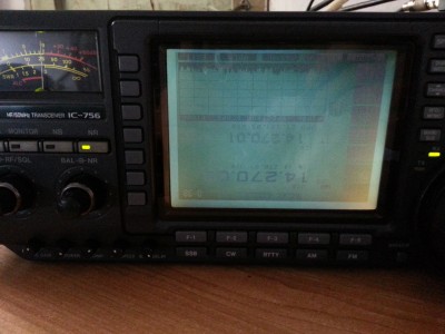

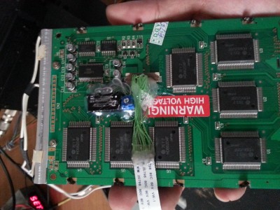

BH7NI你看下,屏是可以用,目前我安装的情况:尺寸不一样的,图片你可看到,反了,作孽啊!我不想再折腾了,累了。
如果你有兴趣可以去找这个屏,屏方向一定要弄对了。供你参考。

高手呀,这都可以替换。显示可以调过来。再调整一下对比度还是很不错的。

还不错了,你都折腾到这步了,不如再拆下折腾把屏弄过来,倒着看不太习惯吧
你这个在哪里买的,多少钱,要自己改线?
