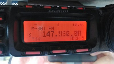

请教857屏幕问题,857一台车载安装屏幕显示受温度变化而变化,天气热就这样了天冷就好了。请教各位大佬这是什么问题如何维修?

导电胶?

857 897早晚的事。

完了,和我的756一样的毛病,
不过,857比756的要好修些,

我靠,不是吧,我的FT897也是屏幕出现白色竖条了,难道是通病

外力过大,导电胶接触不良!

我的857安装在车上,显示屏也是这样,慢慢的缺划越来越多,最后只有更换屏。

据可靠消息只有换屏了。

貌似这是857和897的通病,尤其是857居多

我的也是这样了,哪能修理?

需要换屏了,没有其他办法。等全部看不见了再换吧

不是进水了,是机器本身的问题。

我的已经不能正常使用了,想换屏了,KPP有的,不过没有工具换,这个要有焊排线的工具,。。。。。故障原因:机器长时间暴晒引起的,显示屏排线上有个芯片的
