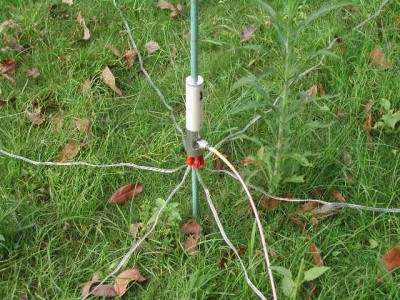

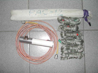

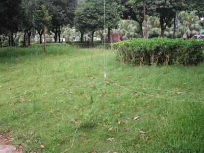

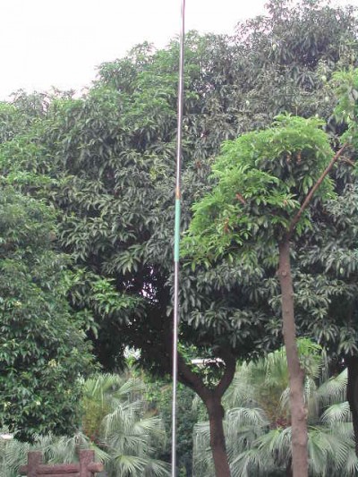

这个垂直天线真是轻便,拆卸后长度仅420毫米。因为我外出设台主要是用20米波段,为了尽可能的发掘它的效率,我采取了以下的措施:
1。不用那个加长线圈,用一段外径13毫米,内径8毫米,长为170毫米的铝管取代,短管两端用M10丝锥攻出螺纹以便于连接。
2。用两段420毫米长的上述规格铝管,当然两端也要攻出螺纹。管间联接可用M10锣栓锯一小段(15~20毫米)做成双头螺栓。工作在20米波段时在用两条原配的10毫米铝棒。那么天线的下段是4 X 420 = 1680毫米。这其上端拧入短管,短管另一断拧入2600毫米拉杆天线。
3。地网改用普通的平行双股喇叭线,用最小规格就行。共六条,长度是3850~4000毫米,一端配接香蕉插头。原接地网的3个M3螺钉孔用4毫米钻头阔孔,深度20毫米,在这三个孔之间再钻三个4毫米深20毫米的孔,这样6个香蕉插很容易插入接地网了。

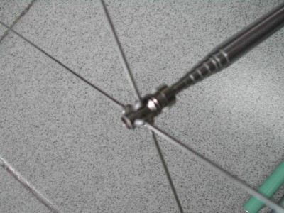

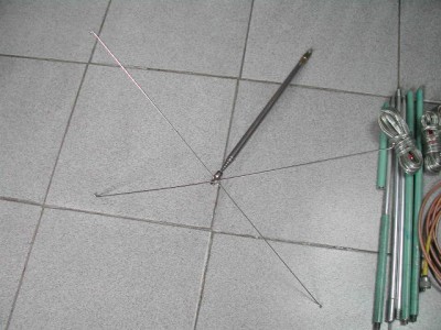

4。用4条26寸自行车的车轮幅条做个电容帽,每根幅条约长262毫米。
    天线架设时间10分钟,20米整个波段SWR等于1。阻抗在50多欧。
    当工作在15米波段时,仅需用拉杆天线(全部拉出)和电容帽即可,SWR也是在整个15米波段为1。
    图片后附。

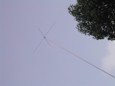

先发图片4张,包袋中和取出后,电容帽。
离线BD7IWW
7645
只看该作者 6楼 发表于: 2012-06-02

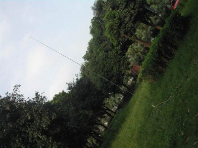

野外使用情况。
早上在14180KHZ通联,传播好时成都,上海,北京,陕北,台中等地抄我可到58~59
一般时55~56。此时功率40~50W。但电池不给力,工作时间较短。

怎么看不懂呢?“当工作在15米波段时,仅需用拉杆天线(全部拉出)和电容帽即可”,那么工作在20米波段时又要怎么搞呢?是不是把您所谓的“4 X 420 = 1680毫米”这部分不要?“不用那个加长线圈”,您指的是天线中部的那个加感线圈吗?

18911
只看该作者 12楼 发表于: 2012-10-18
电容帽细节不够清楚啊,看得晕乎乎的
