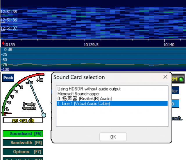

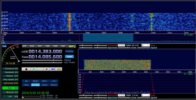

最近没有出去架台,在家里根据网上的一些介绍,学习了一下WSPR接收(弱信号传播报告器)。接收机是一个前几年买的,只有接收没有发射功能的mini SDR,天线就用阳台上几米的鱼杆天线,想想只玩接收,不在乎驻波大小,连天调都懒的去接。用HDSDR软件打开SDR接收机,再把收到的信号,用虚拟信号线输入到玩FT8的WSJT软件,选WSPR模式,发现虽然设备简陋,但还真能收到不少WSPR台:

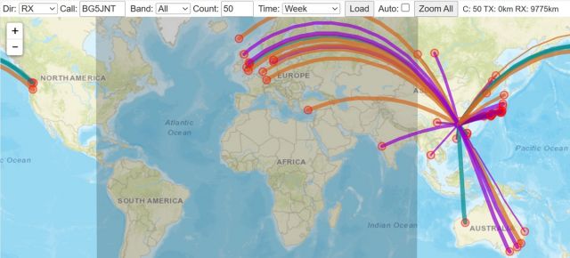

在上面WSJT页面上,把上传spots的空格打上钩。这样就可以在这里Spots (aprsinfo.com)网站上看到你收到的电台,因为google地图在国内不能提供服务,网站上面的map菜单是没用的,点它也不会出现地图。但你点网站左侧有个第三方提供的地图,它收到的WSPR台就一目了然了。
点对方的电台处,会显示对方电台的发射功率和发射时间、网格及距离等信息,可以用来评估自己的天线接收性能及传播状况。

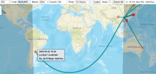

3月19日晚上我把电脑和WSPR一直都开着,想看看20m晚上的传播怎么样,发现晚上传播最好的时候在BJT3:00到BJT5:00左右,这个时候能收到不少远地的电台。

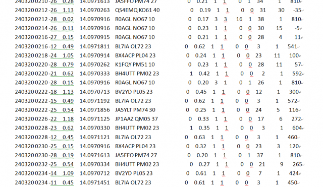

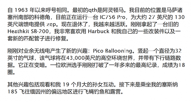

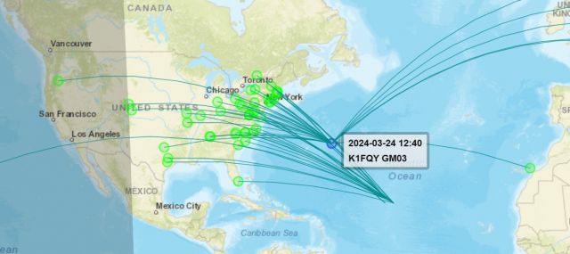

在详细查看收到的电台log时,发现一个美国电台K1FQY有些奇怪,一个美国的呼号不可能离我只有57km的地方发射呀!
UTC 0130时,距我810km
240320 0130 -29  1.09  14.0970242  K1FQY PM31 10           0  0.13  1  1  -56  1  41     1   810
UTC 0220时,距我57km
240320 0220 -28  0.79  14.0970262  K1FQY PM51 10           0  0.23  1  1    0  0  28    11    57

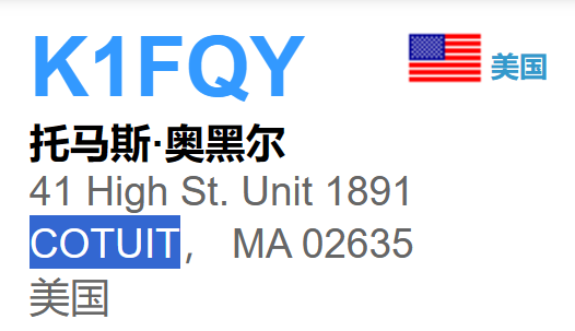

于是我查了QRZ,原来是一个美国退休的ham, 喜欢放高空气球玩
那我收到的K1FQY电台信号,就是他放的高空气球上吊着的WSPR发射机发的。距离的变化,说明气球是从我边上掠过,查看它发射信号的spots, 它正于每小时约800km速度往东飞去。
现在我发贴时,它已越太平洋,跨过美国,到达大西洋了
现在我时不时会去看看,看它什么时候会掉下去,呵呵。

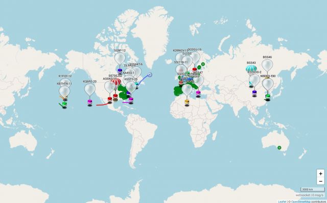

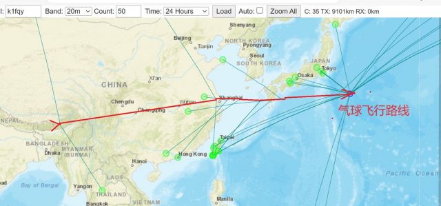

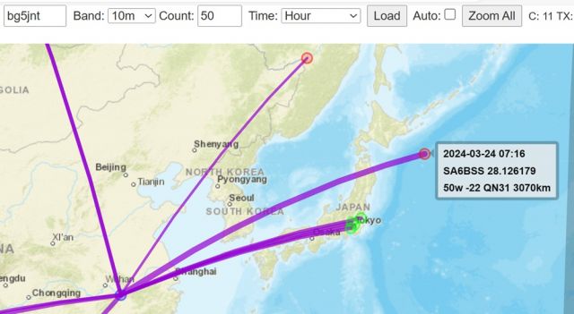

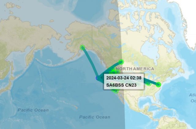

发现K1FQY后,我又发现另一个瑞典呼号(SA6BSS)的气球,  只是这个气球更是奇怪,几天都在日本的上空打转,而且发射功率很大,不知要有多大面积的太阳能电池板,才能提供这么大的电力。
现在也慢慢靠近美国了
[ 此帖被bg5jnt在2024-03-24 21:32重新编辑 ]

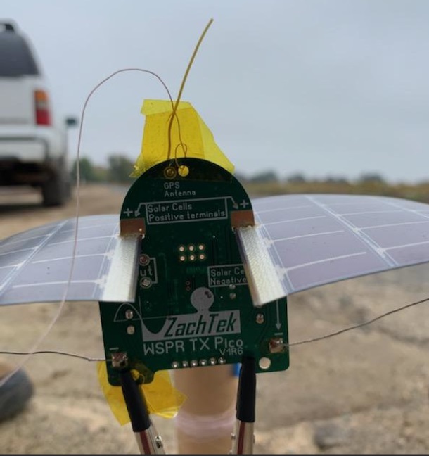

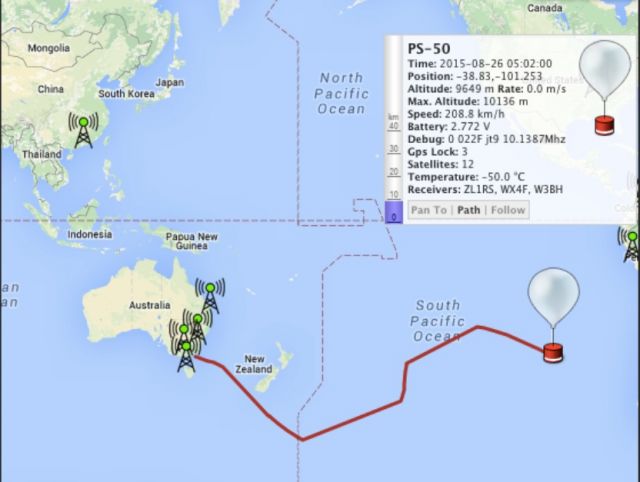

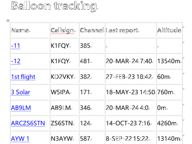

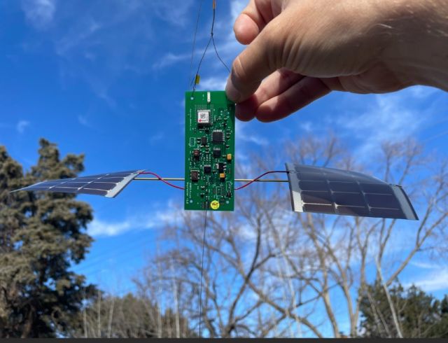

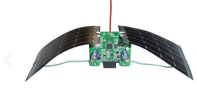

发现这些气球后,我在网上搜了一下,原来国外还有很多人放高空气球玩,还有不少追踪气球的网站
也可以查到这些气球的高度和最后发射信号的时间,如果暂时没有它的信号,可能气球正处于黑夜的区域,没有光照,太阳能电池不能发电了。

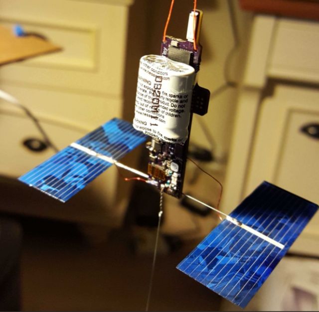

网上看到的一些吊在气球上的WSPR发射机。
羡慕国外的HAM,玩的花样真是多,如果我们要放一个这样的气球,不知道要办哪些手续,这种随气球飞行的WSPR小发射机也不知道怎么去申请批准。

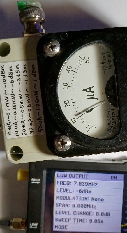

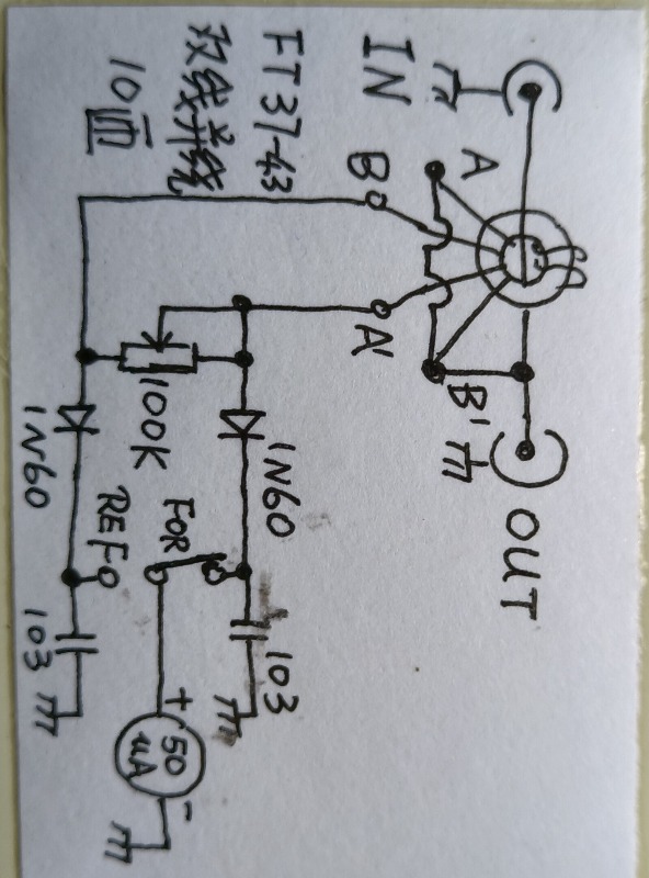

顾老师好,我看过你的WSPR发射机,做的好!那个滤波器不好调。另外要测量1mW左右的功率,确实不容易。
以QRPp CW QSO  为乐。
在线bd4lb
3661
只看该作者 10楼 发表于: 2024-03-25
@bg5jnt
用7.040兆的晶体,筛选一下,可以制作适合wspr模式使用的,7.0386兆的USB晶体滤波器。
虽然滤波器的带内波动不太理想,但是,对wspr的音频信号,影响不大。毕竟,它不是语音信号。
(购买于,荣先生的元件库存。)
为了测量1毫瓦左右的发射功率,我DIY的功率表。
使用tinySa输出的高频信号,50欧姆的假负载,校准过。
不一定准确,但是,也不会差太多,可以参考,
KVE60C输出的高频信号约1毫瓦左右,用tinySa测量一下,看看信号强度,也可以用来校准功率表。
哈哈哈~

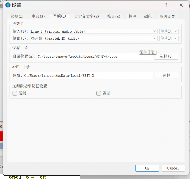

能给讲解下虚拟信号线是怎么配置和使用的吗?谢谢!
离线bg5jnt
629
只看该作者 12楼 发表于: 2024-03-25
回 bi1mcz 的帖子
bi1mcz:

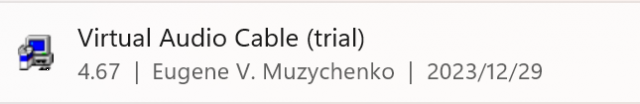

1、下载安装下面的软件,网上自己搜下
2、在HDSDR的soundcard里输出选Line1虚拟音频线
3、在WSJT-X音频输入选line 1 虚拟音频线
这样就可以了。

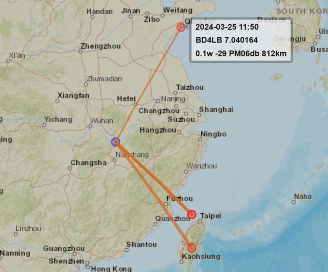

顾先生,很高兴收到您100mW的信号,-29db, 快到极限了,应该是我的天线太差了!
1142 -21 1.0 7.040060 0 BV2YD PL05 27 685
1150 -29 0.3 7.040164 0 BD4LB PM06 20 890
1154 -18 0.1 7.040060 0 BV2YD PL05 27 685
1158 -30 1.1 7.040071 0 BX3AA PL05 30 685
1158 -25 1.0 7.040079 0 BV6YA PL03 30 854

bg5jnt:1、下载安装下面的软件,网上自己搜下
....... (2024-03-25 13:00)
收到,非常感谢!
