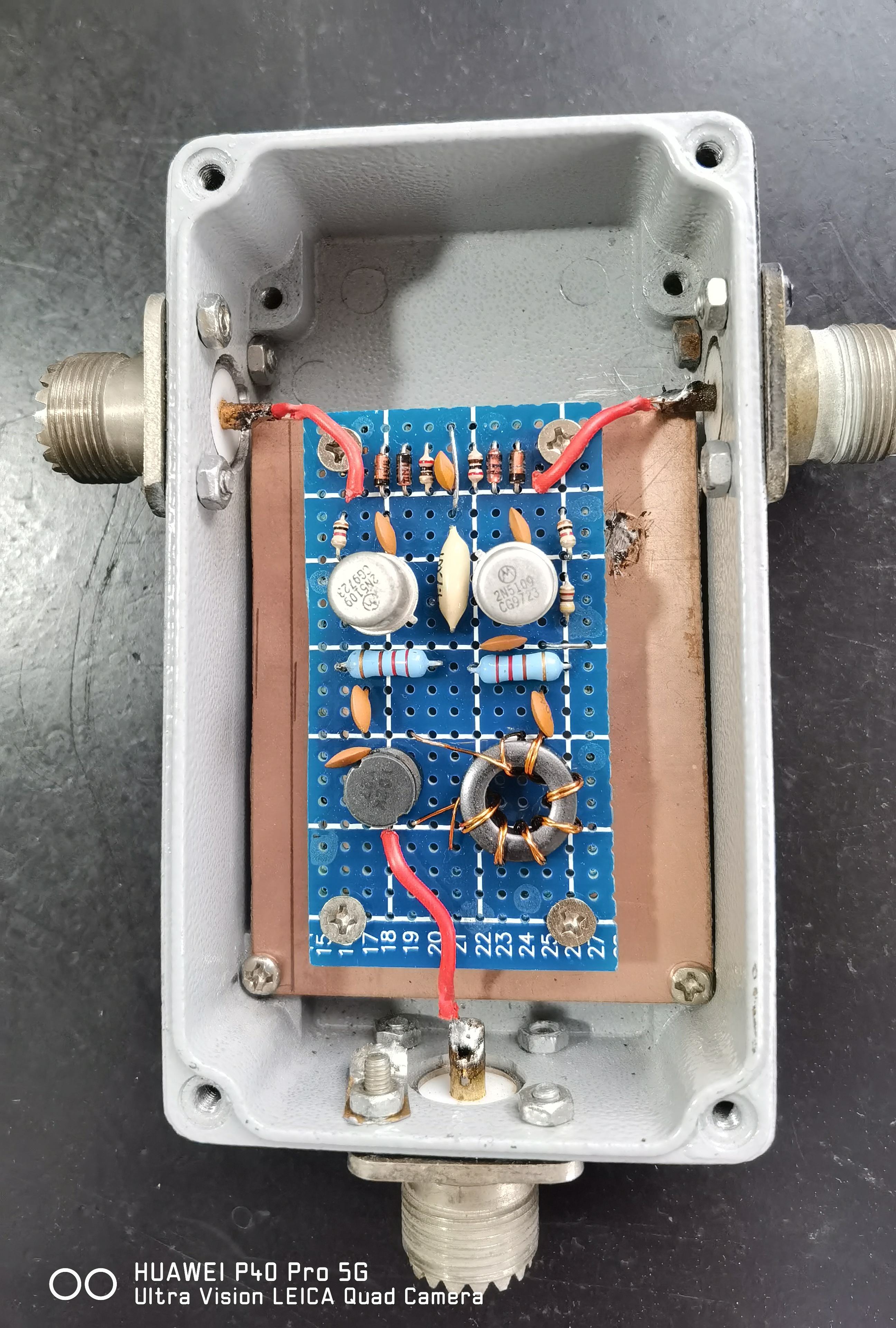

老外的数据,自己没事设计了pcb板,方便你我他。
附件里有板子的pcb文件,感兴趣的可以去打板
小环的直径1.2米,我用的铜线弄了个环粘在窗户上的。
供电电压9-16v,用电台13.8V不错
磁环双线并绕7T
效果解决有无天线的问题。解决在噪音大的地方接收问题。
天线只有接收,不能发射
如果你感觉还可以,麻烦给个评论,为了更快的进步。

请教:巴伦磁环是什么参数

回 BH1KJD 的帖子
BH1KJD:请教:巴伦磁环是什么参数 (2023-10-03 20:34)
双线并绕7T,就是个1比1

今年初实验屏蔽环有源接收天线时也实验过这个电路,用洞洞板简单焊了一个,确实算是可以的电路之一,原作者PA3GZK有详细资料发布,感兴趣朋友可以参考

这个电路原作者PA3GZK有详细资料发布,感兴趣的朋友可以参考。不过我个人观点对比之下还是老朋友BG2RAQ赠送给我的诺顿放大器,综合性能更好。

有源环要够小才能出减噪效果

这个小环天线的的初衷为了解决噪音大的地方接收信号的问题,你用倒V在噪音大的地方试试就知道了,
