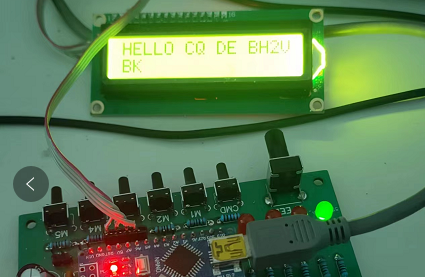

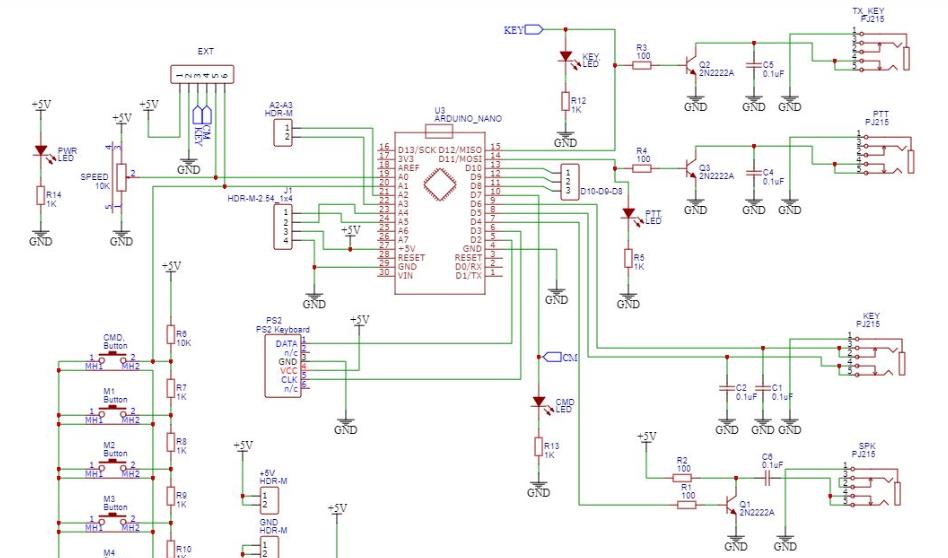

传完程序可以运行,但是当连续的波动双桨,不一会必然死机或者重启(有时进入command mode)
如果循环发保存的信息,放了一夜也不死机。请问能是哪里的问题
K3NG程序
arduino ide 1.8.19
atmega328p nano, 换了好几个都一样
接USB线或者外接12v电源都一样死机
功能减到最少还是死机,接了1602或者2004观察,没有提示,发着发着就重启了, 有时会进入command模式比如显示TUNE

替换法。换一片 arduino nano 上去看看问题是否依旧,如果依旧那多半是下面的板子的问题。以前遇到过换一片328就好了
