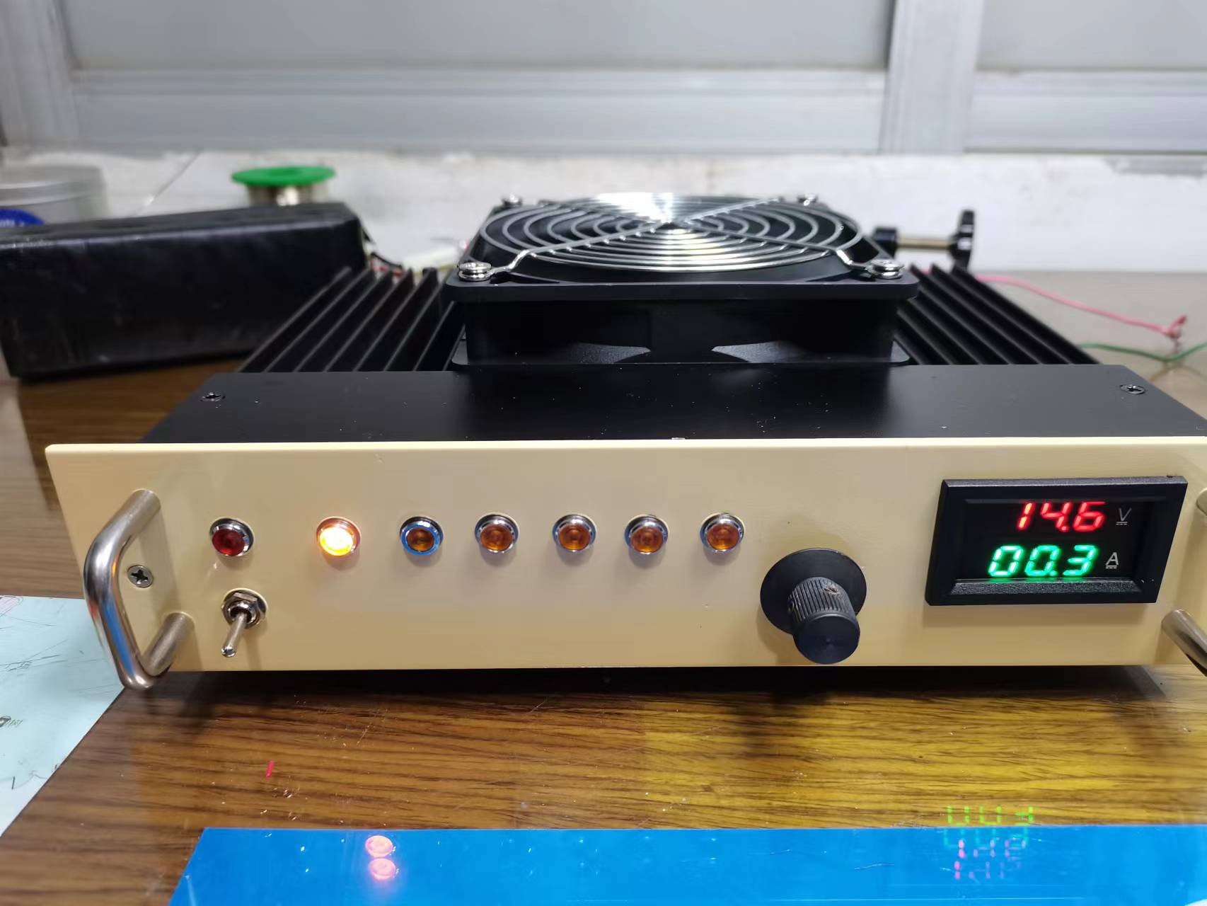

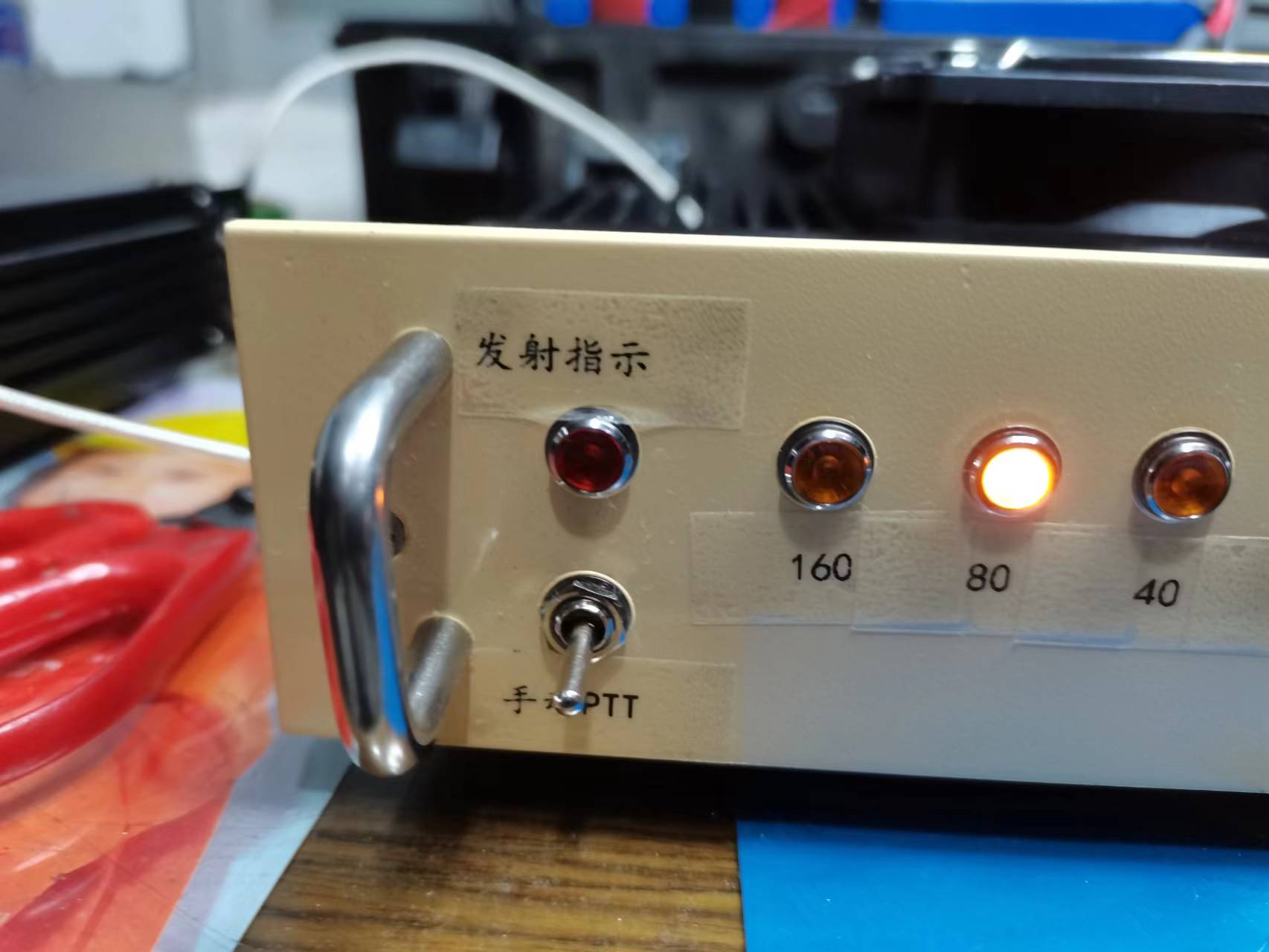

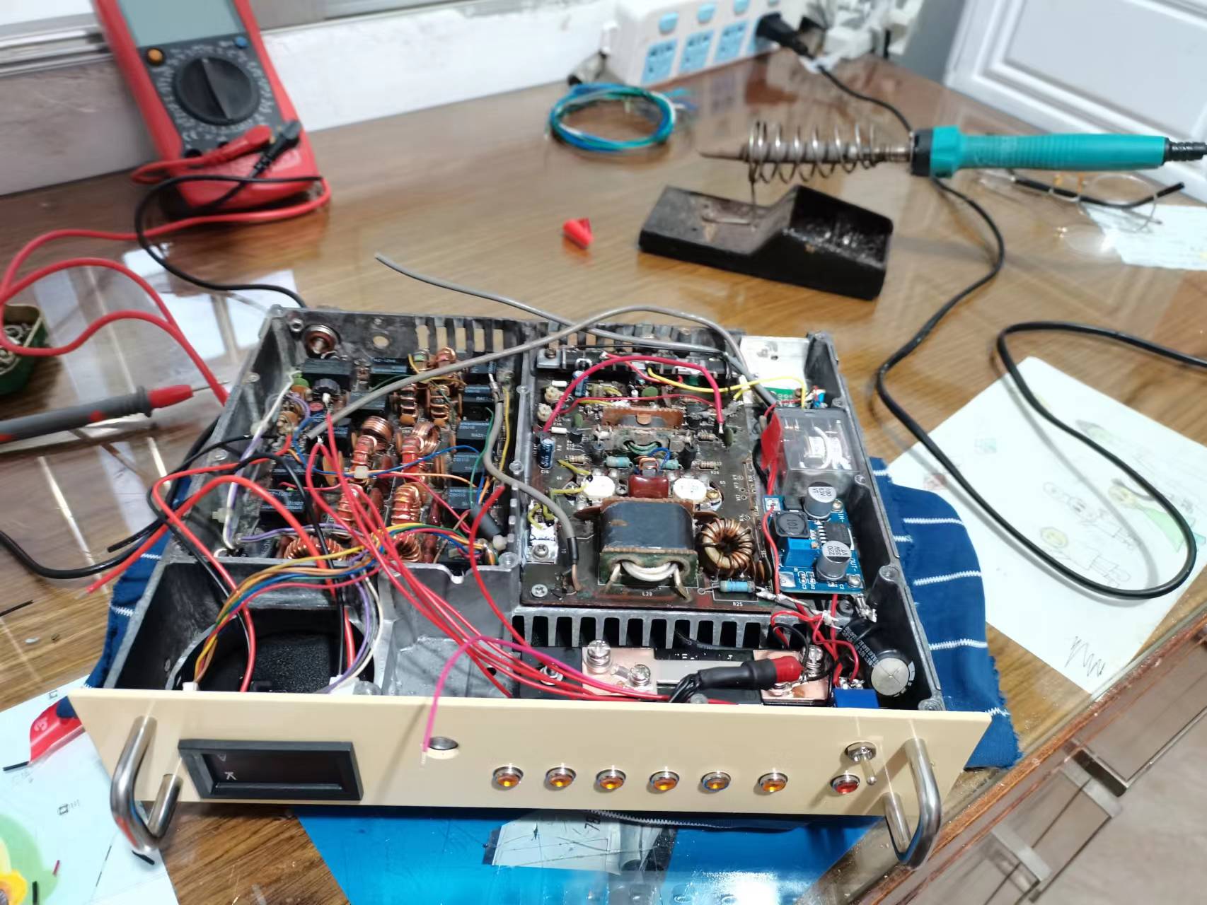

这个功率级别的功放用电子管有些费力不讨好哈,如果拍杂波扰民可以另外加低通,成品机的拆机件便宜的很,配个型材盒子就妥了。或者像我一样用成品机的屁股改造一个功放。
