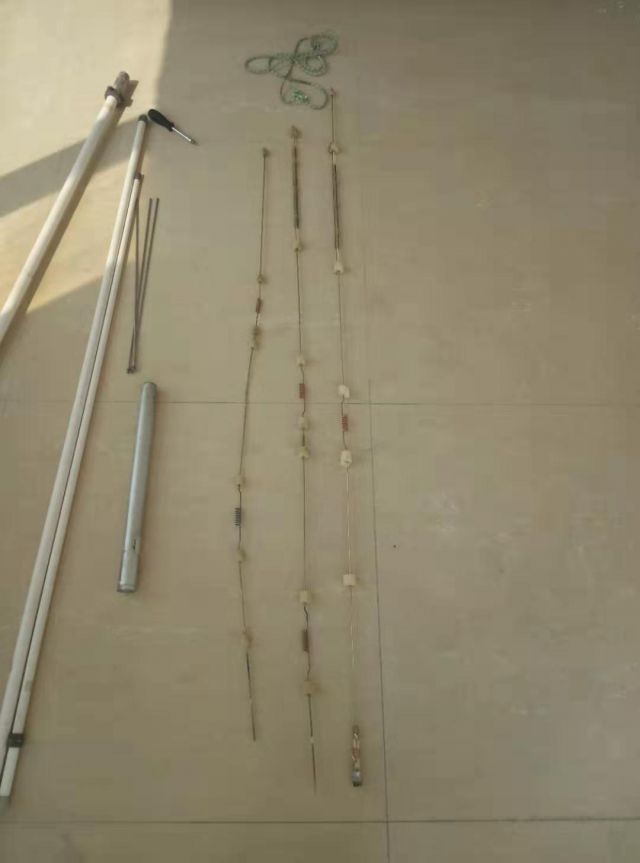

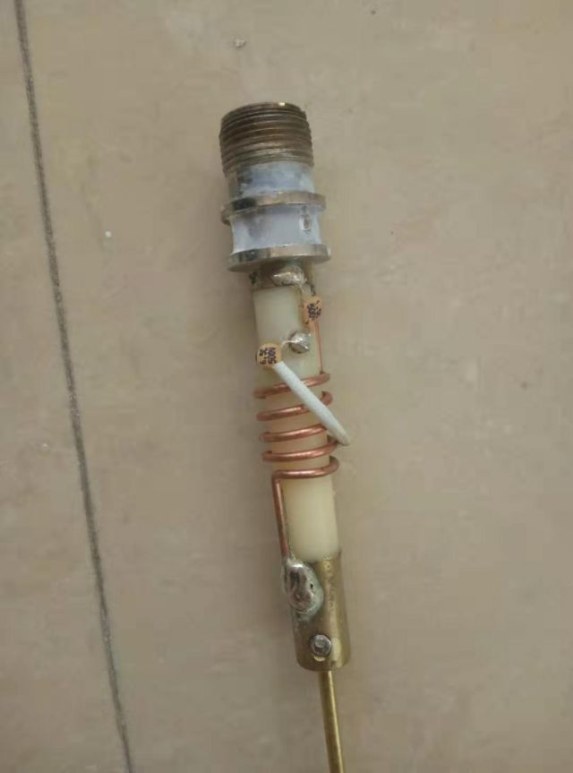

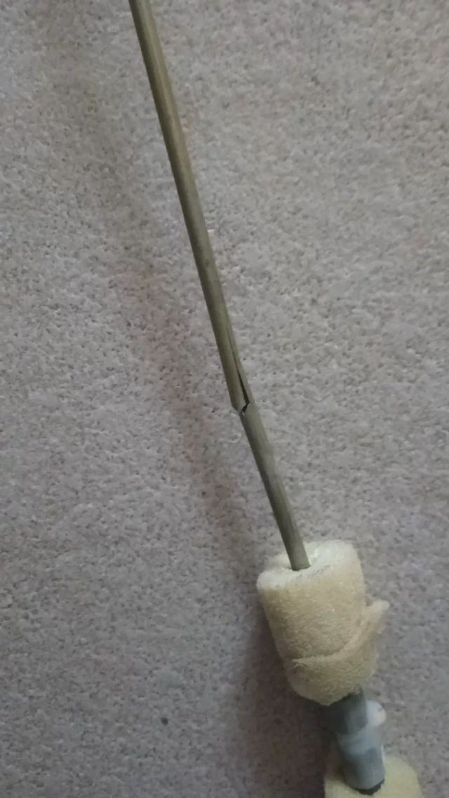

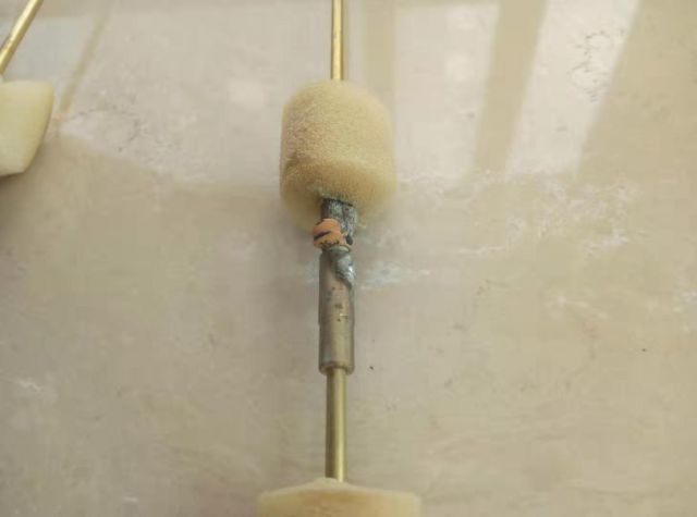

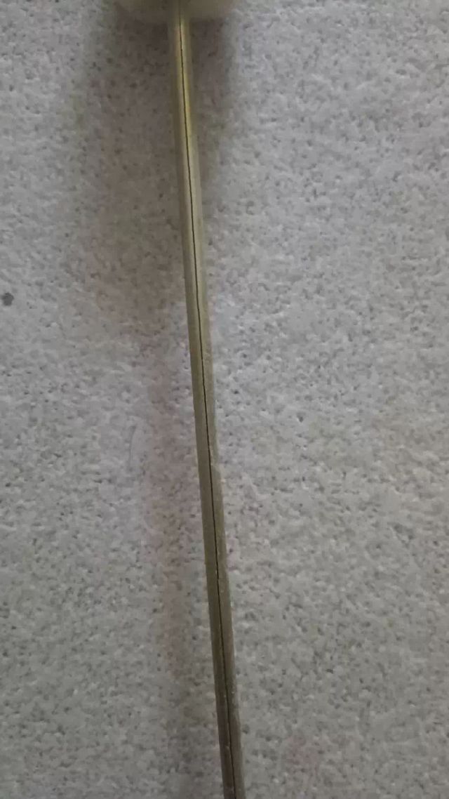

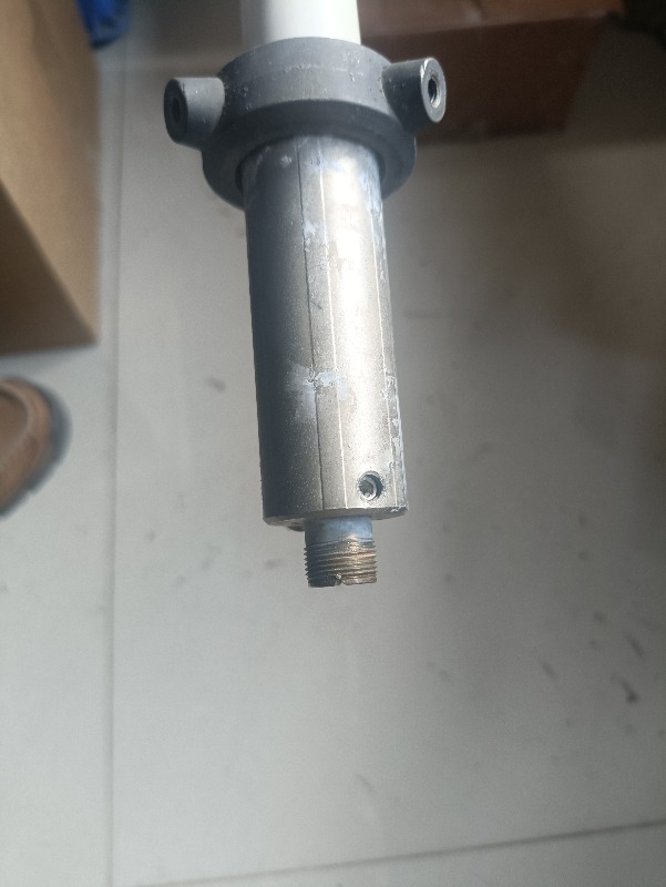

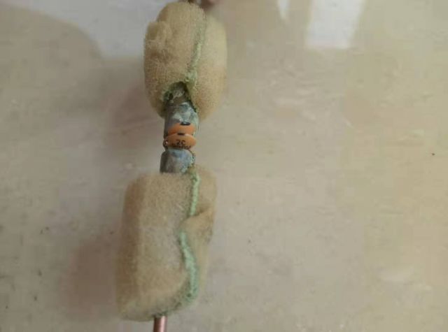

闲鱼买了个  钻石 X520M 玻璃钢天线, 回来发现上面两节里面的铜管有好多开裂,把开裂快断的地方用焊锡焊好,里面还进水了, 最下面一节
的海绵都可以直接挤出水来,上面两节电容连接的地方用万用表量都有几兆的读数,我把电容外面的透明保护套都去掉了就好了,可能里面也受潮
了,想问下开裂是什么原因造成的?还有应该怎么处理, 现在用对讲机试了下 435驻波 不到1.8, 还需要调整吗?

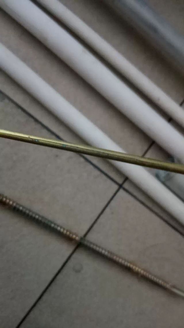

这个开裂的铜管可以去掉用铜丝代替吗?我感觉锯掉了中间插个铜丝焊接还是很方便的

找直径差不多的空调铜管按长度锯一段换上去,如果有强迫症的再根据使用的中心频率微调一下。

用同直径同长度黄铜管替换

看来是外面的玻璃纤维管或者是密封圈破裂进水了,建议发铜绿的地方要拆开用沸水清洗干净,免得铜绿吸潮漏电或接触不良。

用汽车上用的紫铜管赖用

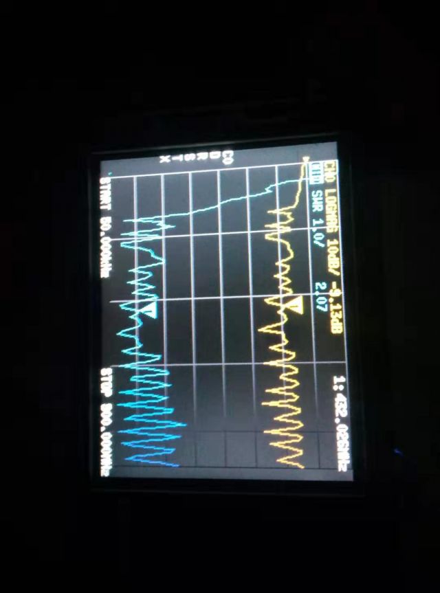

这个驻波曲线怎么这样

我也不知道,可能环境不好吧,放好长时间了,一直没有再弄

应该是进水之后水结冰冻的。应该在铜管底部钻一个小洞。

楼主请问一下:这个天线怎样才可以把底座和天线芯子拆开啊?谢谢!

应该是侧面有个螺丝卡着,等我有空再看下,应该不难

风大来回摇摆,金属疲劳开裂了

这个螺丝拧下来应该就可以抽出来了
