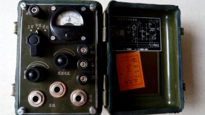

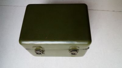

BD3CG:[图片] (2018-10-04 13:33)
bd3cg朋友:您好!您的63型音响电报机好崭新呀,羡慕。
