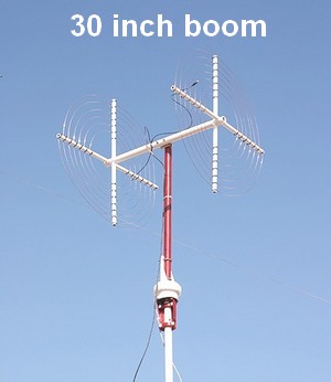

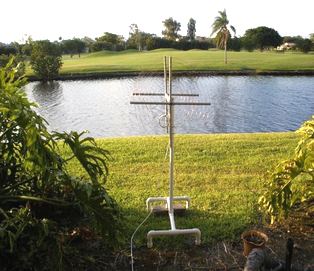

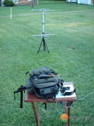

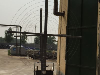

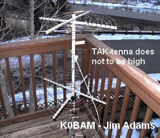

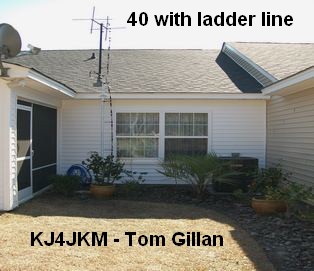

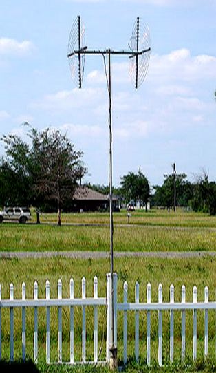

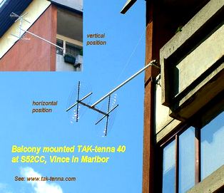

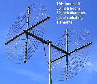

    看外国HAM的博客和TAK-tenna公司网站及其他网站的评论,很多人都放弃使用简便易携的垂直天线,自2009年起而使用史蒂夫发明TAK-tenna的煎饼天线(大家给这天线起的绰号),大概的意思如下:
    一。垂直天线噪音大,是所有现在所使用的天线中噪音是最大的,噪音使人容易焦躁,影响愉快心情。
    二。大都是选择导电率低的金属制造,尤其是使用镀镍的天线,导电率排名在前十名之后,效率低且功耗大。
    三。地网问题是最麻烦的事情,由于在地面铺设地网,会因土地贫瘠性而影响收发效率。
    史蒂夫是个HAM,发明了TAK-tenna煎饼天线,并申请专利,成立公司销售煎饼天线。
    煎饼天线实际上是垂直偶极子天线,只不过将全尺寸的天线导体两边盘起来,节省了空间和减少了架设难易度。按照原理是要用巴伦的,有些HAM使用天调。噪音很低,信号响亮,调整天线与调整平行偶极天线一样。
    这种天线节省空间,按照40米波天线做成的天线,每个煎饼直径大概76厘米,两个煎饼不到2公斤重,天线采用镀铜合金线,其实任何电线都可以,造价低廉。架高在5米以上,当然越高越好。这天线也是便携天线,适合野外使用,拆下来放在包里,使用时组装也便捷。也适合在城市拥挤的室内架设,随便哪个地方都能架设,不要多少空间。线圈之间间隔约5厘米,
    用了都说好,谁用谁知道。
[attachment=715107]

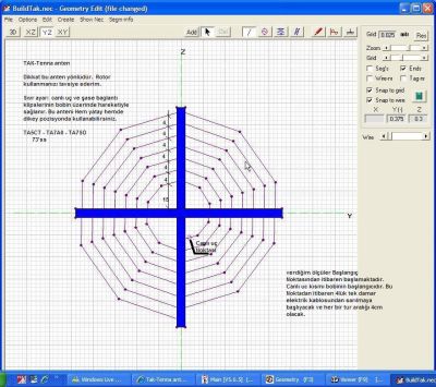

找到一些相关数据
离线bg7sqo
只看该作者 9楼 发表于: 2017-05-05
[attachment=716184]

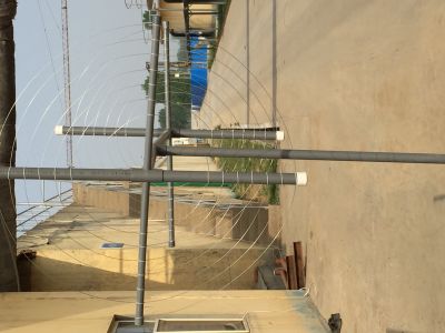

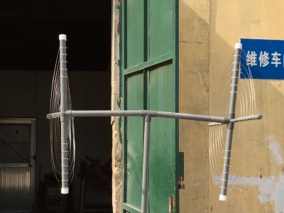

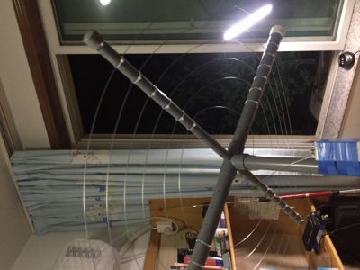

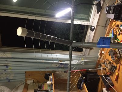

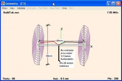

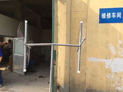

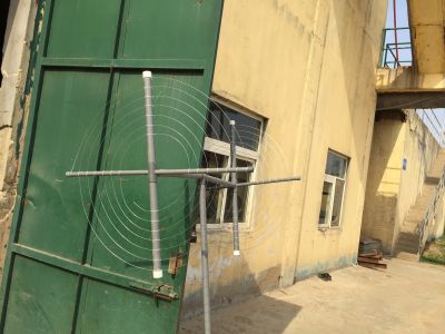

用10米不锈钢焊丝,直径80CM间距4CM用9:1巴伦+天调竟然可以全段发射!当然只是用了一个“饼”,没有地地网。用2个“饼”1:1巴伦那个波段也不谐振。没有天分,只能看驻波表,3-50驻波都在1.5左右。真神奇了,欢迎拍砖。
