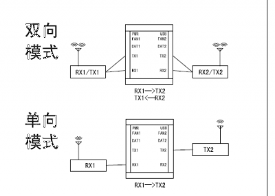

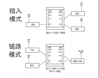

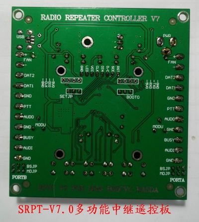

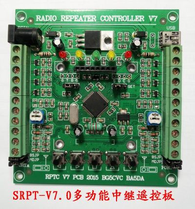

SRPT-V7.0终结版全功能中继遥控板(单向+双向+链路+强插功能) [复制链接]
离线BA5DA
8448
只看楼主 倒序阅读 0楼 发表于: 2016-07-06

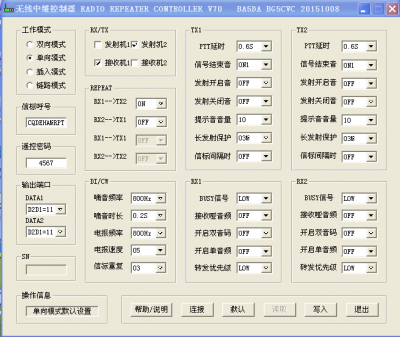

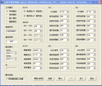

遥控指令部分省略.具体看随板带的纸质说明书.
修改密码指令格式
当前通道开关
通道1开关;
通道2开关;
所有通道开关;
开启/关闭启动单音1750Hz
启/关闭启动双音(0-9)
信号结束音开关目前只有0/9
启动音开关(0-9);目前只有0/1
发射关闭音开关(0-9);目前只有0/1
连续发射保护时间(0-9)分钟;
亚音选择(00-50); 00亚音功能关闭
转发优先(00/01/10/11);
各种提示音音量(1-16); 16音量最大
信标间隔时间(1-90)分钟; 0信标关闭
发射延时(0-9.9秒)步进0.1秒;
DAT1_12输出(00/01/10/11);
DAT2_12输出(00/01/10/11);
信标重复次数 (00/01/02/03); 0信标关闭
嘀音频率(05-25)*100赫兹; 500-2500Hz
嘀音时长(01-10)*0.1秒; 0.1-1.0S
电报频率(05-12)*100赫兹; 500-1200Hz
电报速度(01-15); 01速度最快15最慢
所有参数恢复默认值;
遥控时不发射.不转发遥控码.
SRPT-V7.0终结版全功能中继遥控板价格每块260元, 快递发顺丰或圆通..运费另算,
专业销售维修对讲机,短波电台,代写频,扩频,调试双工器.改装机等
BA5DA/包志忠  13757580438   (微信同号)
地址:浙江省绍兴市越城区常禧路风雅苑营业房112号(润和无线通讯)        邮编:312000
QQ:619137429     ba5da.taobao.com
