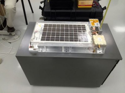

这就是那个业余无线电信标真身。从LuxSpace官网上挖到的。
离线bd2ca
1552
只看该作者 6楼 发表于: 2014-09-26
拆开看看那个箱子里到底装的是什么

离线BD1CM
3306
只看该作者 7楼 发表于: 2014-09-28
信标是谁造的呀

bg3ila:[图片]
这就是那个业余无线电信标真身。从LuxSpace官网上挖到的。 (2014-09-24 23:29)
内部高清巨图

造的好大呀
