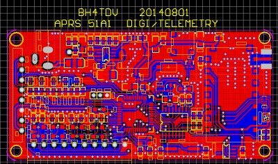

馊主意又来了,原创1W DIGI一体板 遥测2用主板,等样板,先发上来交流下
架设中继只有简单2个字,中继电台一体化,通电即用
微功耗宽电压输入,电源反接保护
内置1W U/V对讲机模块
内置蜂鸣器
FX604D4硬件编解码芯片
一个DS18B20温度传感器接口
3色LED指示灯
可选黑白名单存储功能
带遥测接口(5路模拟量输入,8路开关量输入输出)

是不是1w 只能靠高度和天线了

5W 可以嗎?
OM 們發現都市內 1W 不好用

1W其实够用了,因为这个数据中继关键是接收能力而不是发射能力,能接收到上行数据时关键!至于落地,一般都是固定点接收的接入网络,完全可以用室外天线,1W功率高度足够的话,发射覆盖30公里轻松。
我倒是觉得那些遥测是画蛇添足了,数据中继就是数据中继,自然功能满足的情况下体积越小越好,安装方便,不占地方,如果再加上别的功能,想用上肯定又是一大堆附件,反而失去了一体板小巧方便的特色。
个人意见哈~~马工板子大了太空的话,可以做小点嘛,嘿嘿。

电压温度能检测就好了,其它没有要求

的確,山上digi, 1W就足夠了,接收比發射重要,我目前有在用馬工的digi專版,期待這片新的包1W收發模組的 digi專版,我手上的 digi專版只有電壓沒有溫度,新的這片剛好可滿足需求,等待 +1

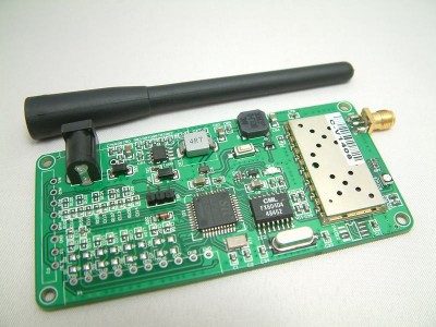

刚调测OK的实物板子,发上来看看
1W一体化APRS 中继
超薄,宽电源,硬解压、外挂温度传感器,电压报告、解码提示音、三色指示灯
