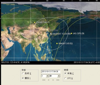

好久没射星了
天线落了好多灰
傍晚17点  对着so-50射了一下
喊出JA4GVA
互相59  并阿里嘎豆+洒油娜拉....
.....so-50没事儿!!!....

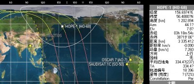

又听了听希望一号    7度的仰角   信标信号依然强劲
