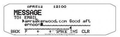

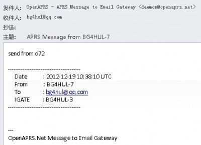

"aprs电台上发email"
在运行APRS TNC的车台或手台上,进入message,创建一个新message,在“to:"后面填入“EMAIL”【在D72手台上是选择EMAIL】,在message内容,先写收件人的email地址,然后一个空格,然后在写email的内容,编写完后发送,该email会经iGATE和APRS服务器后最后发送到收件人。
以下图例是KENWOOD TM-D710车台范例。

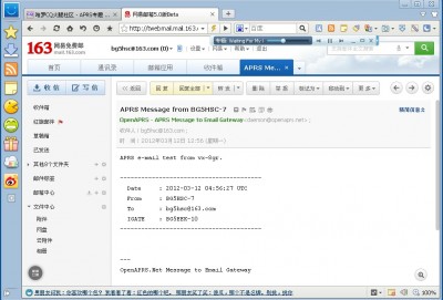

哈哈,这事儿我也干过。蛮好玩的。在户外活动同时有APRS网关覆盖的时候值得使用。
APRS Message from BG5HSC-7
OpenAPRS - APRS Message to Email Gateway<daemon@openaprs.net>;
收件人:bg5hsc@163.com;
时   间:2012年03月12日 12:56 (星期一)
APRS e-mail test from vx-8gr.
  Date     : 2012-03-12 04:56:27 UTC
  From     : BG5HSC-7
  To       : bg5hsc@163.com
  IGATE    : BG5EEK-10
OpenAPRS.Net Message to Email Gateway
