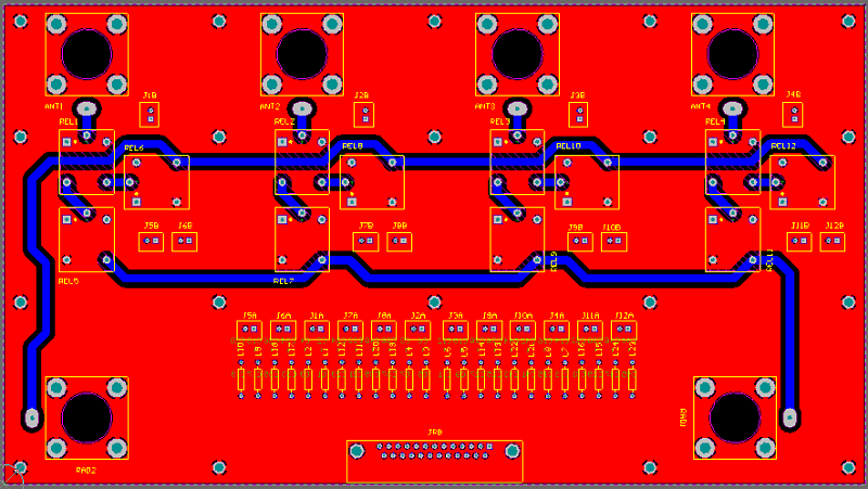

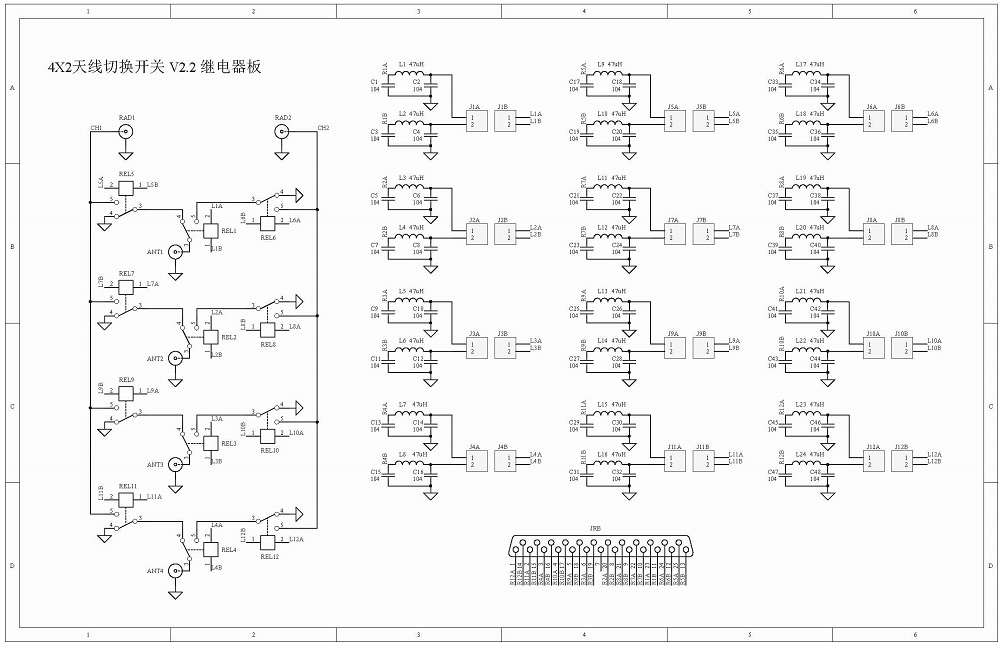

回楼上,成品高频继电器有点小贵,还没找到带磁保持功能的。如果发烧级HAM要求高的,可以把切换器的输出端点用于控制大功率的高频继电器。下一步想按这个思路搞一个专门的多路控制器。
按照FM的指点重画了继电器单元的PCB,加上了抗干扰的LC电路,这一来增加了近百个元器件。电感采用40uH的色环电感,电容采用0805贴片电容。电路板也加大了一点,尺寸为 260mm x 145mm。
布线调整了一下,看着更舒服一些。
[ 此帖被BG1TRP在2022-04-27 10:35重新编辑 ]

只看该作者 41楼 发表于: 2022-04-28
这样一搞显得太专业了,焊到手抽筋 偷懒可以只焊那个LC滤波电感,电容先不管

只看该作者 42楼 发表于: 2022-04-28
岂止是焊到手软,画就画到手软了。
预留LC元器件的位置,焊不焊就看个人喜好了。
电路基本定型,开始在套件交流中心统计需求量。

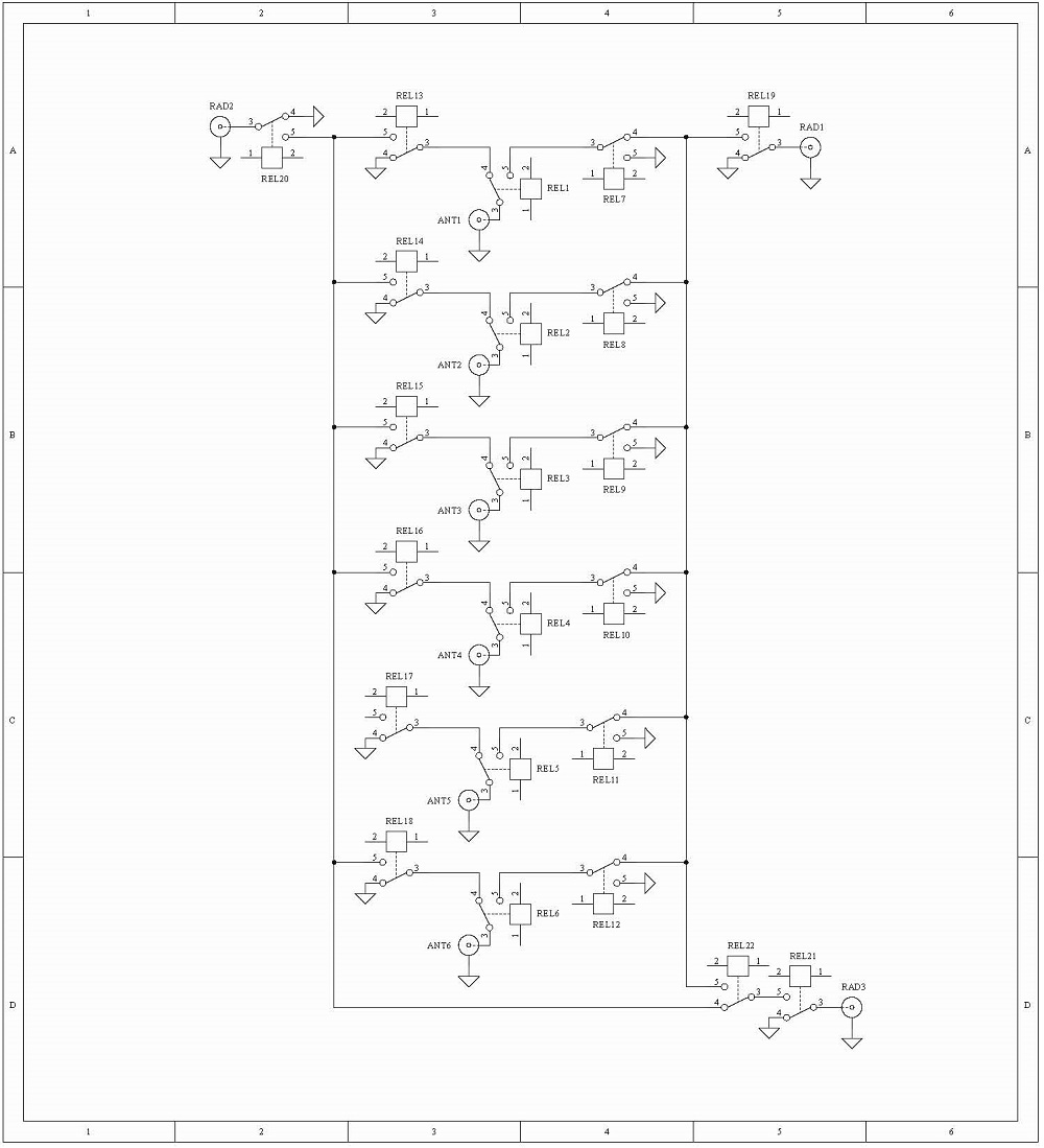

只看该作者 43楼 发表于: 2022-04-29
昨天晚饭吃的有点多,饭后画了一张 6x3的,自我感觉:有病。

只看该作者 48楼 发表于: 2022-08-24
这几天没事又仔细研究了一下继电器的驱动芯片,有资料说芯片的输入端是高阻抗的,如果在输入端也加上LC滤波器应该能增加抗干扰性能。
再画一版PCB试试。
