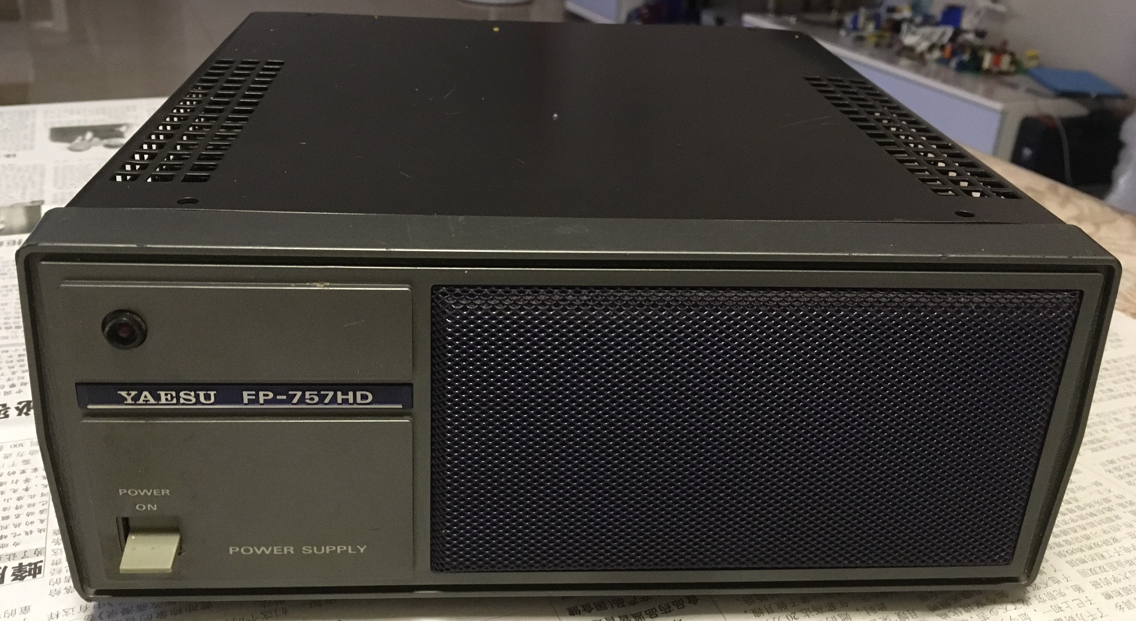

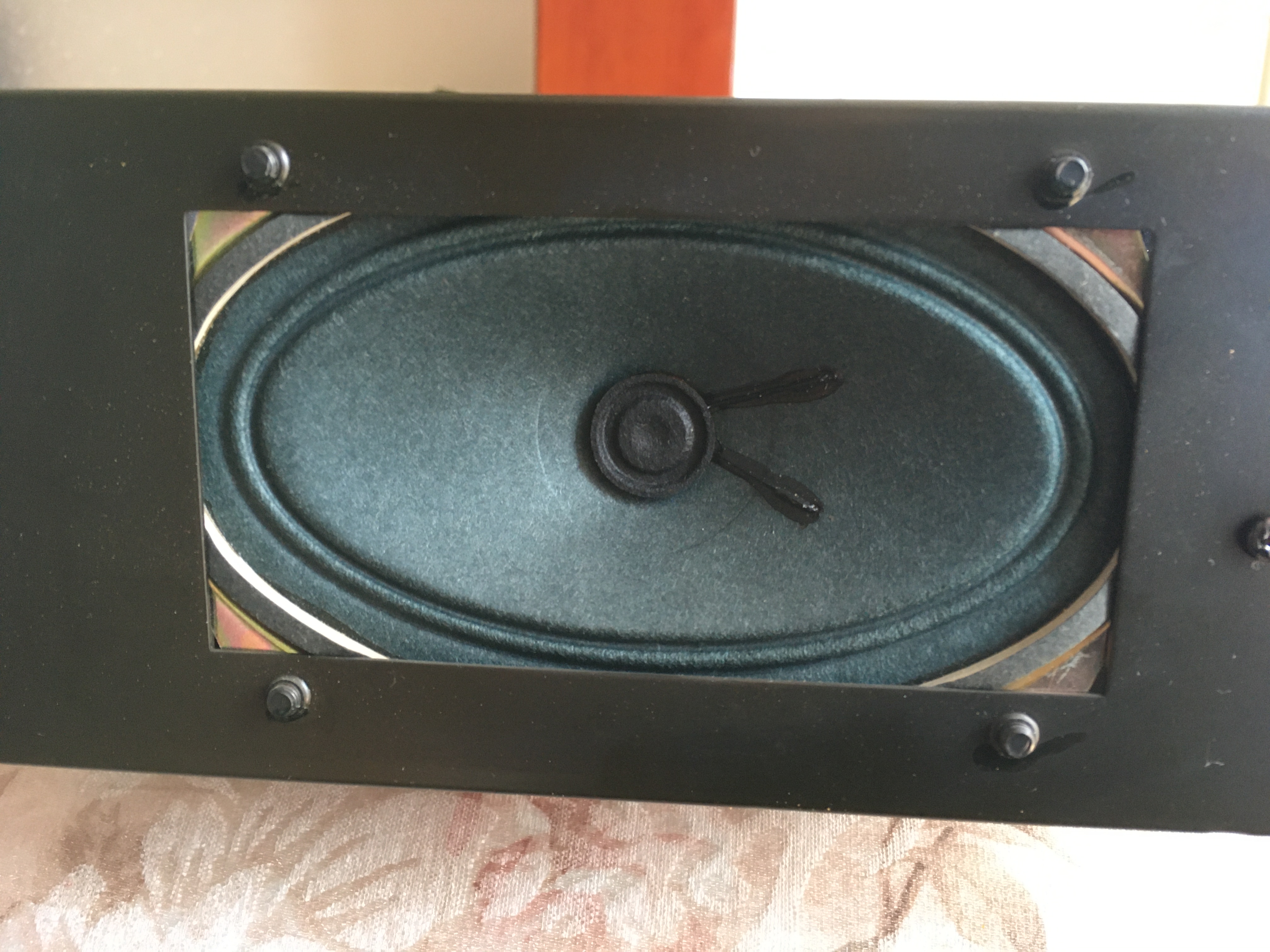

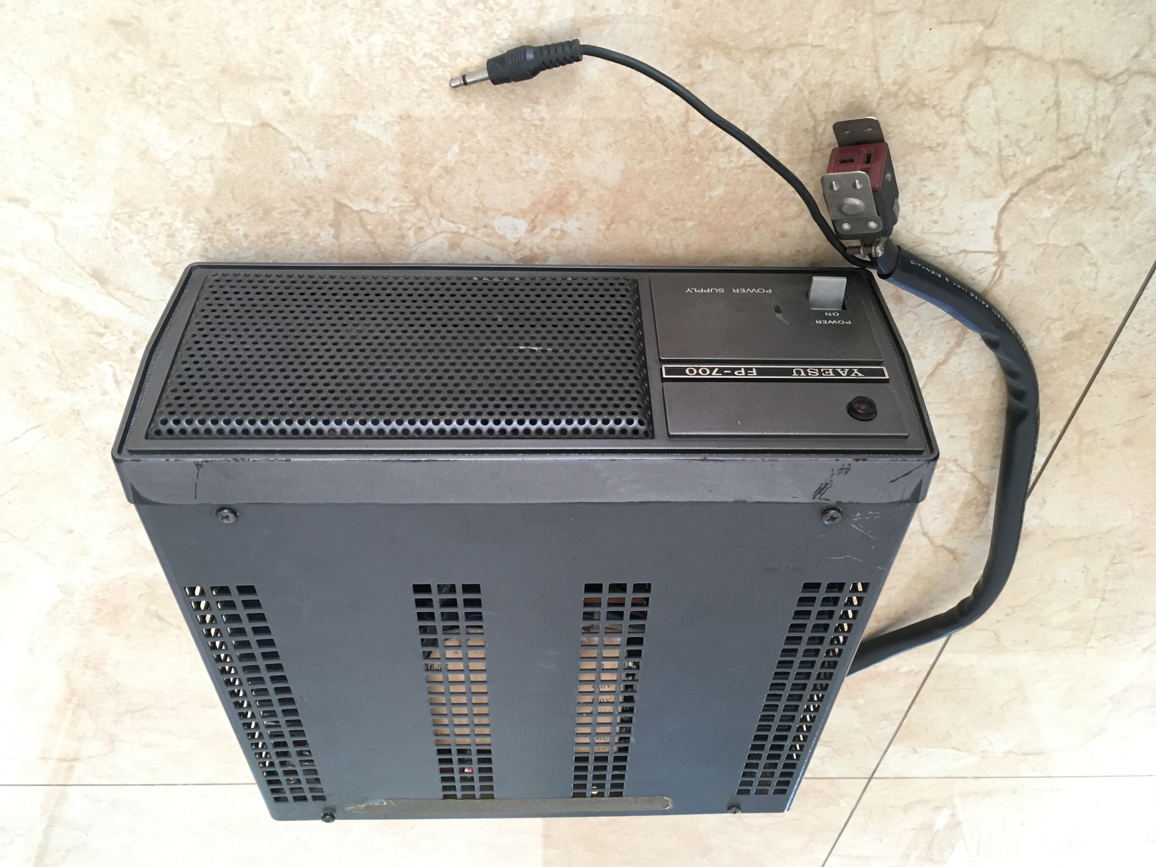

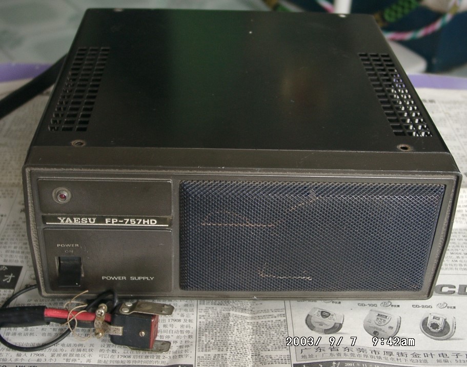

一、简要介绍。FP-757HD1980年代日本八重洲公司为自家的FT-80CFT-757等短波无线电台配套的线性直流稳压电源,设计输出13.5v20A,自带直流输出线及专用四角插头。内置一只音质不错的43W椭圆形内磁喇叭。757HD为所谓重载电源,其轻载型号是FP-700,只是减配了散热风扇。设计理念独特、用料精良、做工精湛,空载耗电仅4.5W。
757电源当时进口量不小,国内厂家也曾大量仿制,各器材交流论坛和某鱼上经常可以见到它们的身影。仿制品电路基本一致,只是元器件进行了国产化。有的照搬了yaesu的品牌及型号,应该是得到了原厂家的授权,不过那时的知识产权意识没有现在这么强,厂家对中国这个刚刚开放的巨大市场,估计也是乐意的。有的则只沿用了型号,如WY-757。有的还加装了表头。

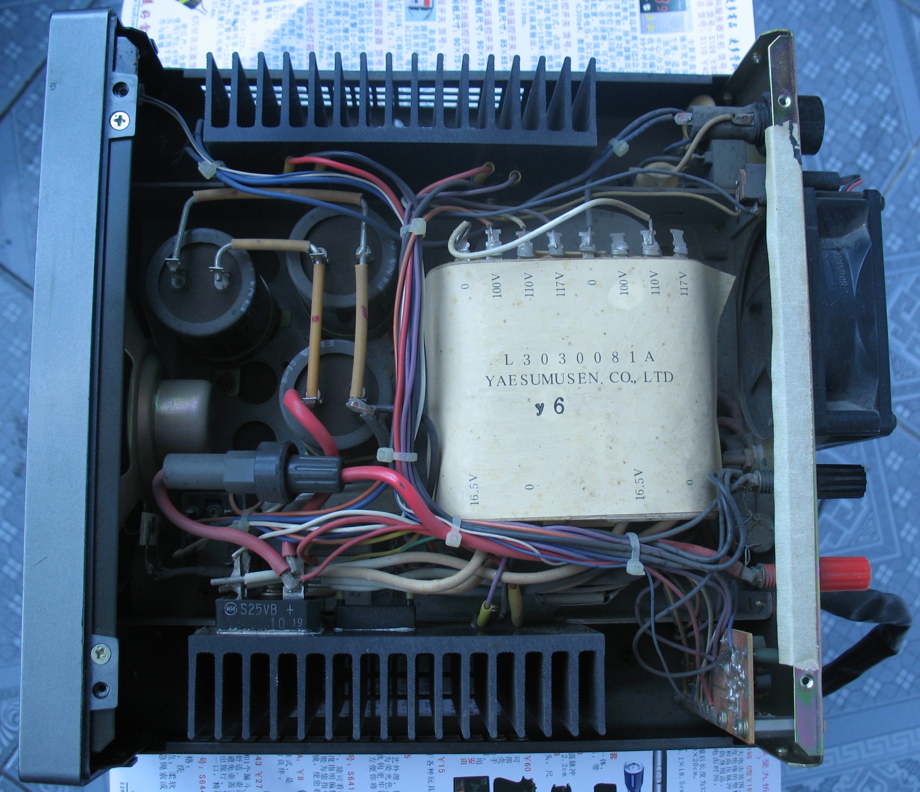

二、电路说明。757电源电路图附后,其电路结构比较特殊,也很巧妙:一是功率调整管接在负端,散热片直接与负极相连,二是低压差,变压器次级交流输出为16.5V,相对于其它厂家18V的设计,大大降低了调整管的功耗;三是大水塘滤波,用了三只33000uF的大电解;四是220V输入端设计了限流延时电路,防止了过大的电流冲击。五是稳压电路中使用了场效应管作为恒流器件,电路简单,稳定可靠。六是温控型散热风扇。

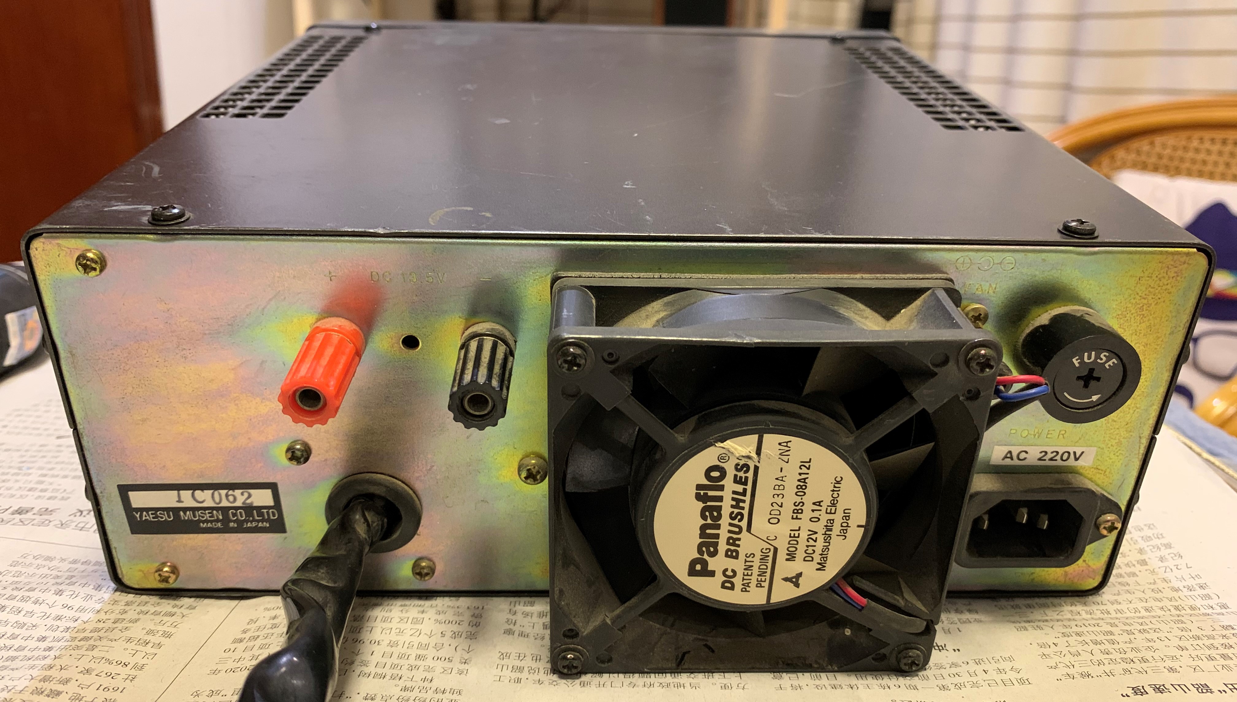

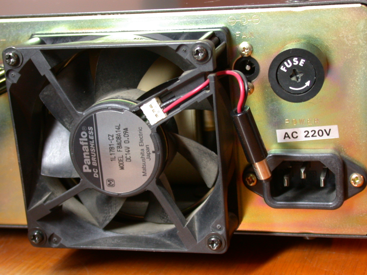

三、产地区分。图片可看到日本原产与国产同型号的比较,有很多不同之处,不拆机盖,可以看到前面板电源开关扳把,日产的是灰色,国产为黑色;后面板上,日产的保险丝座盖是平头,国产是圆头;风扇电源插头座,日产为5.5X2.5的套筒式,国产为普通的3.5二芯耳机插头座;国产的一通电风扇就转。进一步拆开上盖,可以看到日产的YAESU变压器,国产的变压器产地有江苏、广州等等;三个大水塘电容品牌产地也是不同的。够了,相信朋友们一眼就能分辨产地了。

五、进阶DIY。简单维护后,这台古旧的电源又可以给百瓦级短波电台提供充沛的动力了。如果有兴趣,还可以进阶改造: 一是将整流桥正端的细红线(输出电压取样) 剪下,改焊到后面板处的红色输出正接线柱处,稳压性能将大大提高,原因是低压保险丝串在输出回路中,在大电流时有零点几伏的压降,改接后取样电路能检测到并予以补偿;二是将变压器初级的217v接法改为234v接法,可明显降低电源的整体功耗与温升,负载与稳压性能完全不变。因为现在的市电电压一般都稳定在230v以上,远不是那个电压不足的年代了;三是对于国产品,风扇无温控功能,通电就呼呼地响,可在风扇供电回路中串入一只50度的温控开关,并固定在散热片上,都已经预留好了螺丝孔的,这样就安静多了;四是可以在风扇供电回路中串入一只20欧左右的电阻,有明显降噪效果。因为风扇一般是选用的12v类型(曾经手过一台14v风扇的。顺便问一句,这台电源现在还好吗?),在13.5V下工作,噪音略大了一点;五是可以将网罩内的海绵填充物去掉,喇叭前面没有了遮挡,音质又有提升。

入门的第一个电源就是给80C配套的FP-700,现在仍在用。
