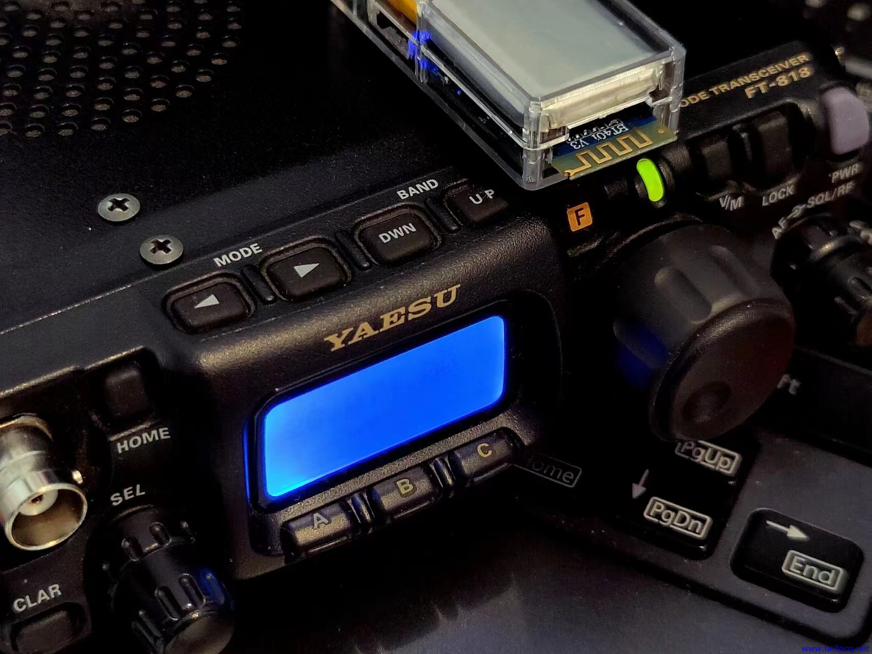

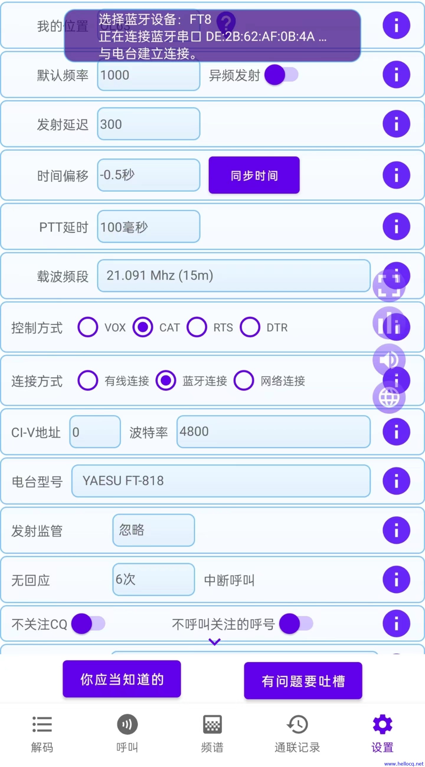

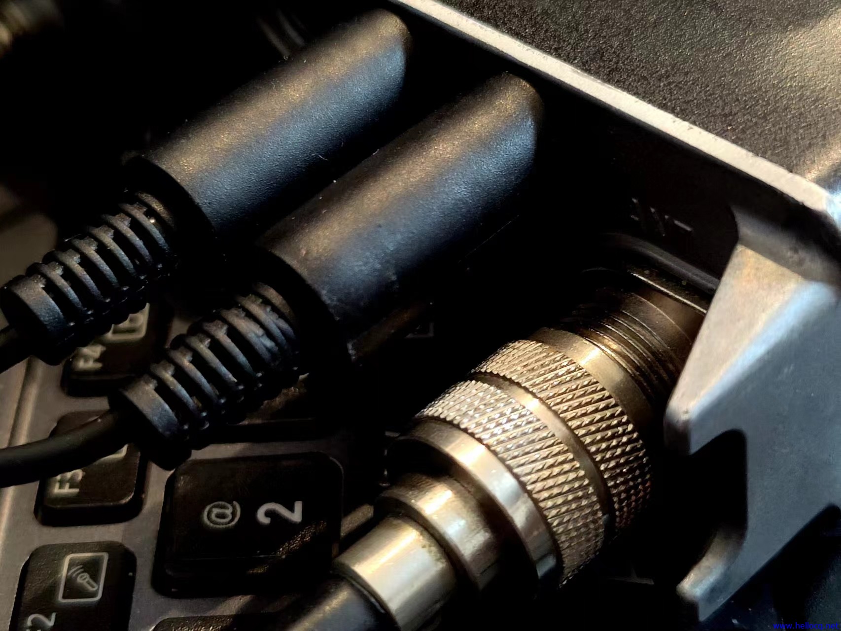

回帖:新搭建的模块给FT-818用,采用锂电池供电,USB-C插座+适配管理电路。3.5mm的音频座分为TTL和AUD搭配更加灵活,可广泛应用给其他CAT控制的电台。
