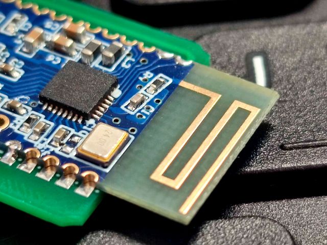

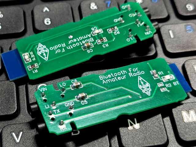

在基础模块选型上测试了大概4种不同模块组合,既有单独数据和单纯音频的独立分离组合,也有数据+音频二合为一的方案,两种形式都能通过测试,可以使用手机以无线方式控制电台进行FT8通联。关于最优蓝牙模块选取问题还没结束,最近一直不停测试,选型思路主要集中在不同厂家蓝牙模块的稳定性,时延,自干扰,后期技术支撑等,感觉自己比较挑剔。拿到一块蓝牙模块首先要看厂家提供指令是否齐全,然后是信号优劣,PCB工艺等。遇到最大问题是干扰方面的,在这方面花费了大量时间去反复验证,结果被淘汰的厂家产品剩一大堆。

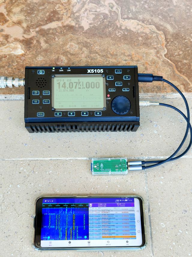

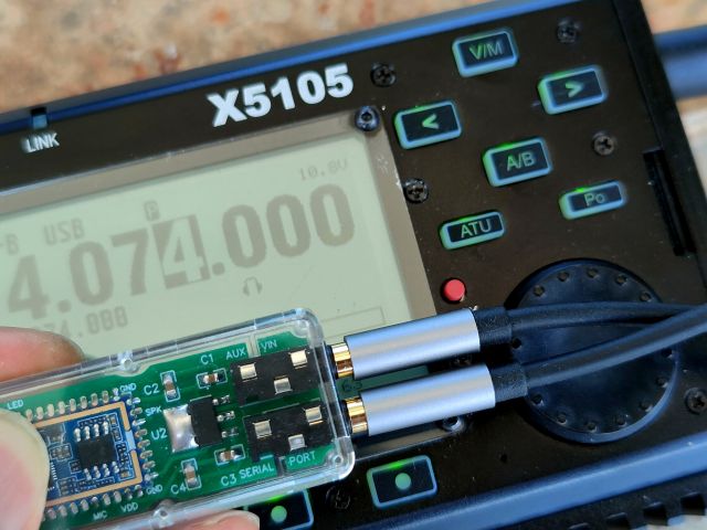

自带蓝牙并支持手机无线连接控制FT8通联的业余无线电电台屈指可数,所以自己一开始的想法就是给没有集成蓝牙的电台额外添加模块。为了节省时间,所有场景都是临时搭建的,以最简单快捷的方式打板。近期测试机型为协谷的X5105,主要是这款电台携带方便,内置锂电池,HF+50Mhz的工作频段,十分适合户外随时通联,配上简易天线和手机就能玩转FT8。测试PASS的蓝牙模块使用自制数据线连接X5105,并从电台ACC口取8V供电,经降压后给蓝牙模块使用。音频方面可使用π型匹配输入。

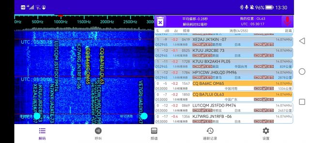

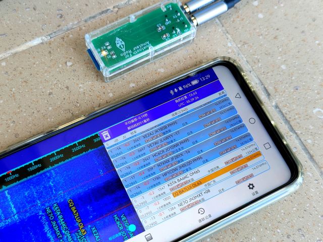

测试环境为居家阳台,使用半波端馈天线,测试时段白天和晚上都有。测试手机只有Android了,鸿蒙和Color OS均无问题。使用FT8CN很快就蓝牙连接上电台,通联多个国内外友台毫无压力。再次感谢FT8CN APP作者BG7YOZ的不断配合,优化客户端蓝牙代码。虽然手机蓝牙控制FT8通联不能完全替代台式或笔记本,但带来的便捷性和乐趣是无穷的。

44楼:JDY-67或BT401,AMS1117 8V降压3.3V
