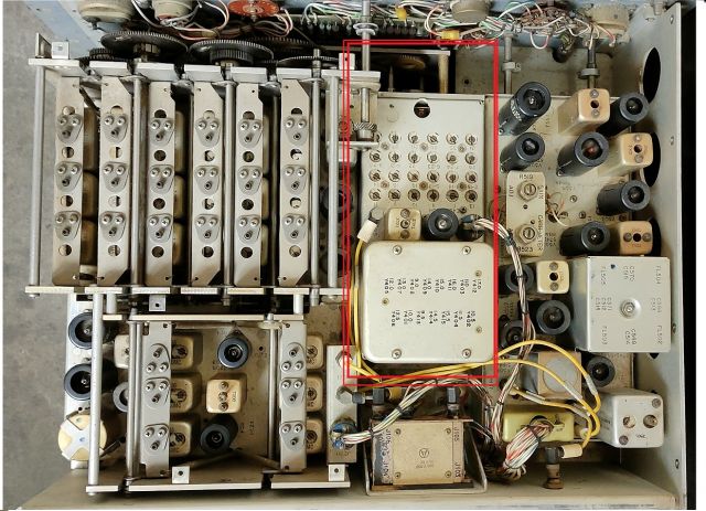

看到坛里BD1CM前辈老师 发过维修 R390A的帖子,非常羡慕。
最近有幸也搞了一台,成色不如 BD1CM老师的好,多多少少有些小毛病。拆开打理一下。
本级一共三级本震,第二本震是一个独立的单元盒,包括了十多个晶振和一个电子管6KA5组成的震荡电路

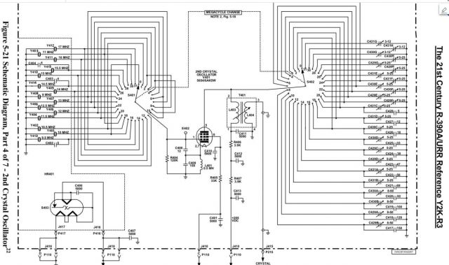

这个图中间 我画方框的这部分,就是第二本震组件盒,电路原理很简单,就一只6AK5(国6J1)电子管 栅极通过波段开关接不同的晶振,产生不同的频率。
下面是具体电路图
部分组件,如果不用点技巧靠蛮力是很难从机身上拆下来的,需要完全拆开前面板,再拆开一部分齿轮,这活就太大了。而且这齿轮结构咱也不熟,能顺利装回去的可能性非常渺茫。 原本都没打算拆开他。 之所以改变主意是基于两方面原因,一是以用9M晶振的三个波段,本震波形不好,幅值也低;另一个棘手问题是,手欠,拧掉了两个螺母落在了这个构件盒里弄不出来
观察了几天,老美留的后门还真被我发现了,以最小的工作量,不拆前面板、不整体动齿轮,真能给这部分从机壳上拆下来

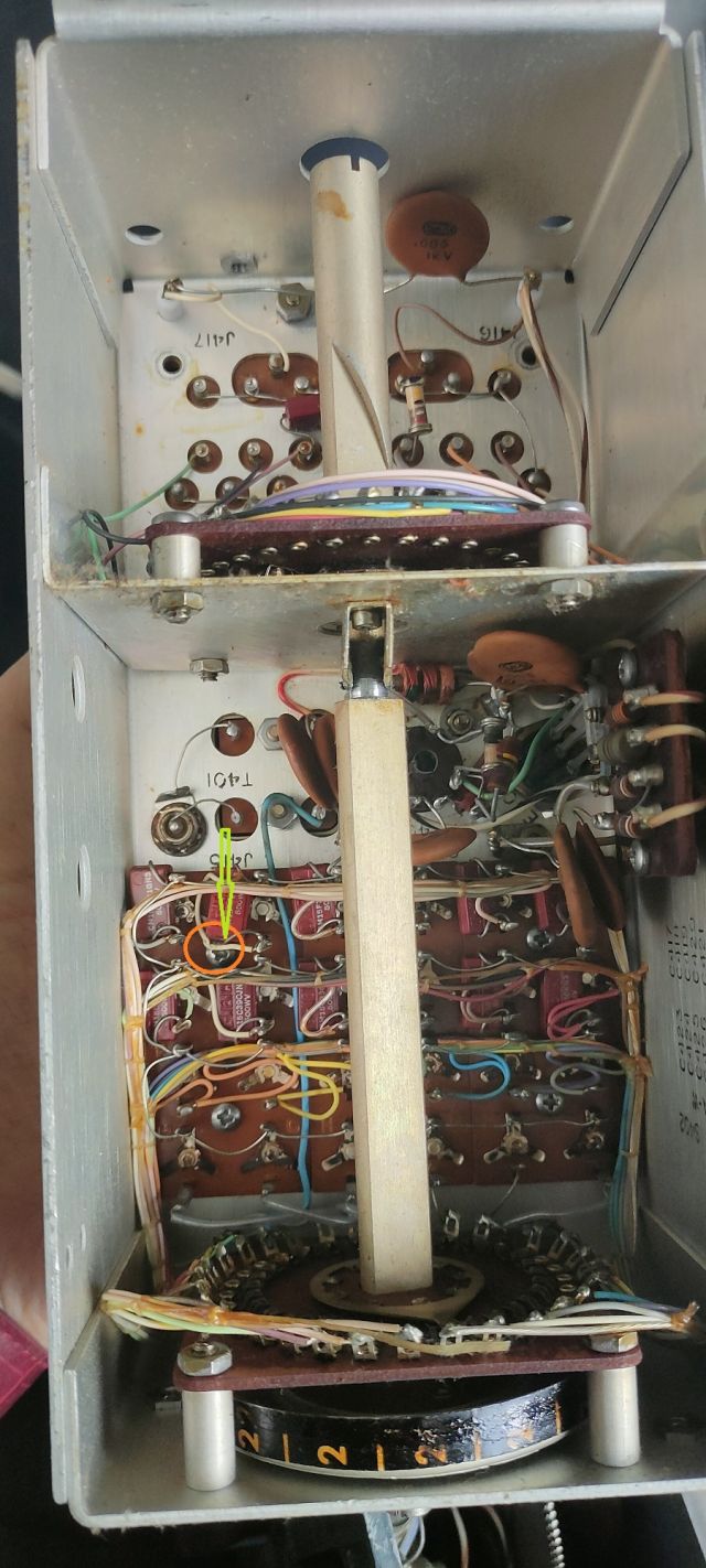

这就它肚子里面
其实可以看到,做工不错,但是用料很一般,像这种波段开关,如果是国内JUN字厂做,肯定用瓷板做基座,而它只用了普通的绝缘板加铆钉。
波段开关前面有个写作波段的圆盘,装回去时,把圆盘显示的波段跟 机器度盘显示的波段一致了就行,很方便,比普通收音机绕拉线那些要方便直观的多。
前些天有朋友问,这JUN机内部连线是否为银线或者镀银,我观察了一下,高频连线可能是镀银线,还是镀锡的也不好分辨,但是低频部分,甚至有些可能是镀锡的铁线  60年代,老美那也不是多富裕。

用陶瓷和特富龙用在短波段,是因为以前迷信,后来探索了一下明白了,纸胶板就可以。
