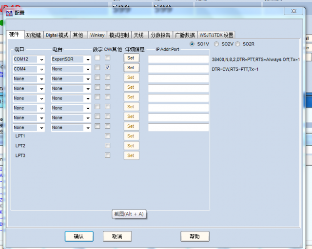

所需软件 1 SDR CONSOLE V3
               2  N1MM
               3  VSPD
               4  OmniRIG
               依次安装以上软件
硬件:1 CAT控制电台一部
           2 SDR接收盒

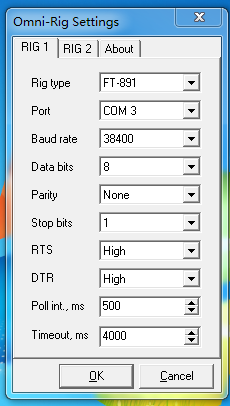

  操作步骤: 一  设置OmniRIG  选择好电台及主COM口 如图

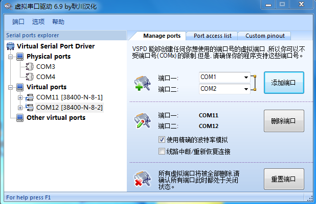

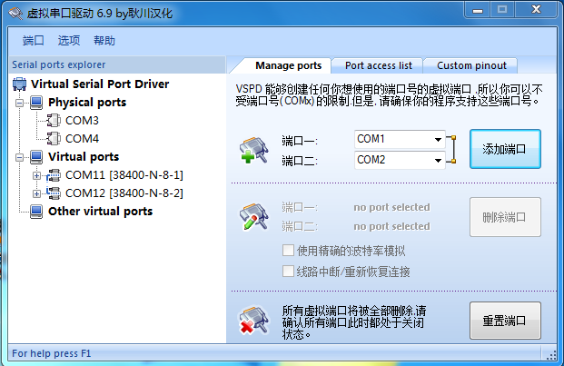

二  VSPD 软件设置  增加一对虚拟串口 注意避让实际存在串口 一般设置 11,12    其中一个虚拟串口11分给SDR软件  12串口分给N1MM
  这里把COM1 COM2 改为 COM11 COM12 点击添加端口如图

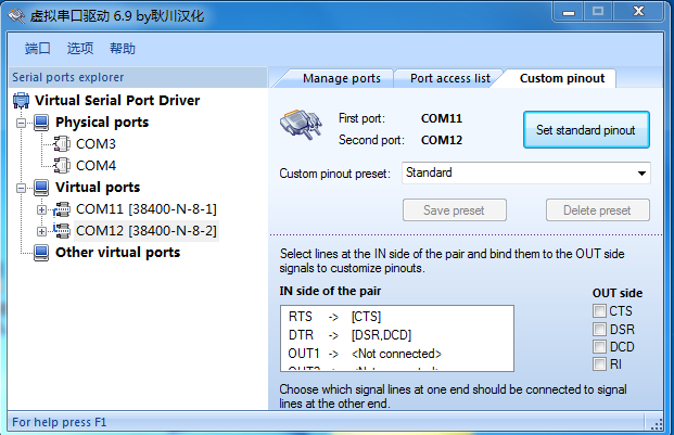

设置虚拟端口功能如图

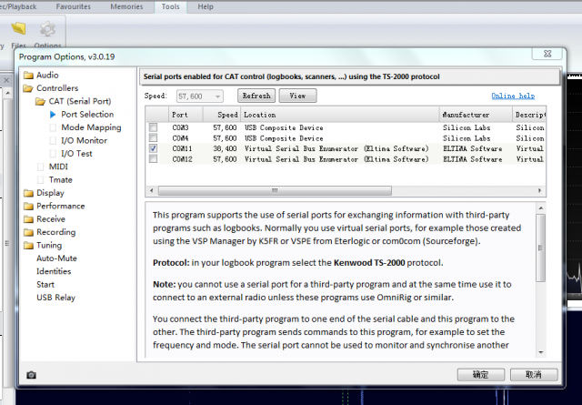

三 设置SDR Console 和端口握手  注意速率和电台相同 如图

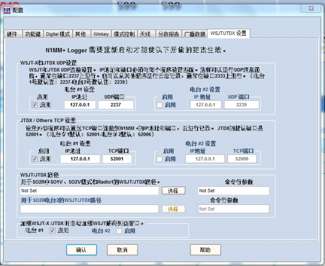

四 设置N1MM与端口握手  把COM12端口给N1MM  设备选SDR设备 如图
以上是总体思路及难点 具体软件设置老HAM应该已经轻车熟路了 注意 :以上所有设置涉及速率问题一定要与电台同步
软件启动时顺序 首先是SDR软件  其次是N1MM
希望对没有SDR电台的友台在参加比赛时提供帮助  这里是2区BH2VPV  73

大概是这思路,如果用HDSDR那么N1MM和SDR软件连接要稍微变化一下

没看懂omno-rig起什么作用
离线bh4pvp
172
只看该作者 5楼 发表于: 02-01
明白了,sdr软件通过omni控制电台
