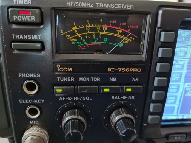

今年国庆期间组团去星子BG5IYQ家架设BY5HB.COM设计制作的QM311三波段11单元全尺寸八木天线,天线在大家合力下是组装完毕了,湖边风大且没有起重机暂时上不了塔,回到电台室摆弄电台,这是他在闲鱼淘的二手ic756pro,成色不错,只是屏幕暗淡,买来有段时间了,很多时候是在收听广播中,他是新人不太会用短波电台,顺便让我们教教他如何操作,这期间它竟然出现类似死机现象:按开机键后自检通过听到继电器动作,仪表盘指针啪的一下打到头!面板上除了电源键,其他按键无效!大波轮无效!
断电重启故障依旧,翻阅简易操作手册也没找到重置方法,只能带回九江来慢慢琢磨它了,我也没修理过这机器,闲鱼上买来维修手册研究研究。

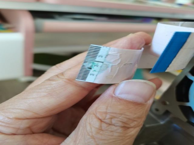

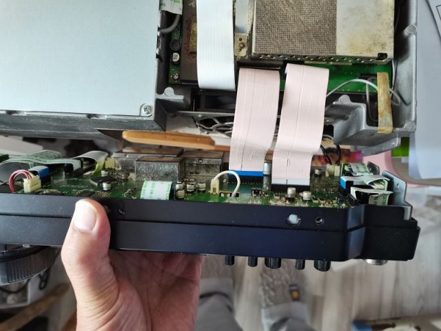

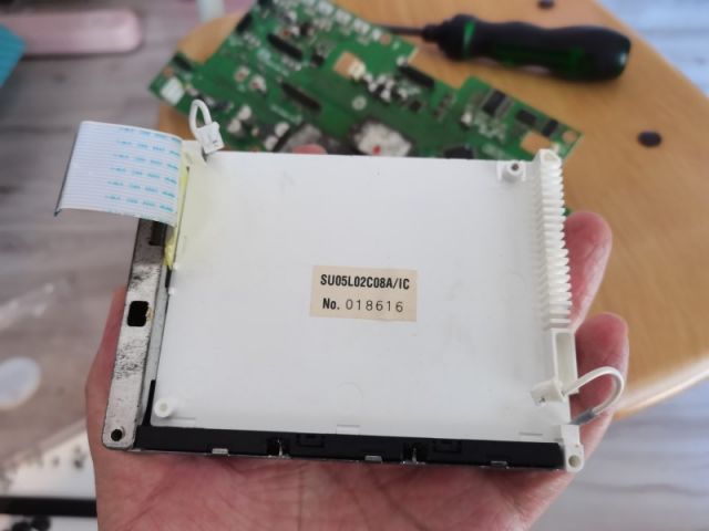

      因为一时不知如何修理,放在家里直到10月底CQWWSSB比赛,我把它拿出来上电,发现它自动恢复正常了期间还用它参加了比赛扫地活动。哈哈,好景不长,还是拆开看看吧,发现排线有腐蚀,清理测试插上开机,故障有变化,因原排线只有12厘米长,只能面板反过来测试,发现每次插拔排线后故障不一样,看着排线挺结实的呀。

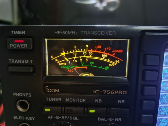

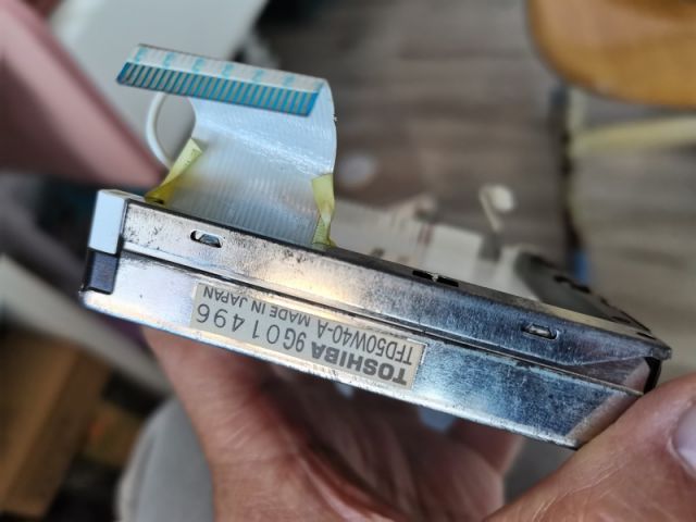

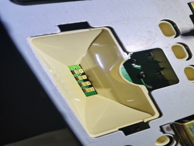

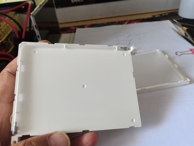

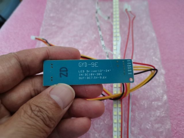

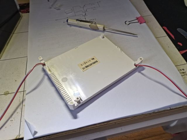

期间在网上搜索相关维修信息,找到了大师维修IC7600的换排线的帖子,果断淘宝24P1MM同向排线5条15CM的5条30CM的7.4元包邮!到手发现排线比原装的有点薄,换上30CM的方便测试,哈哈解决了开机各种故障现象!现在要解决背光问题了,闲鱼有4区火腿完美解决背光定制LED背光板80包邮。[attachment=799756][attachment=799760][attachment=799761]拆屏幕千万要小心,仔细看手册中的拆卸图,那个L型荧光管的尺寸大约是7CM+9CM,把LED板按尺寸剪下,分别从两端供电口引出,再把驱动板用双面胶粘在前面板金属支架一侧,整理线束,正极取自13.8V,控制亮度的两根黄线并在一起接在C801电容的正极,这里是LCD背光控制,电压从0~4.8V变化。

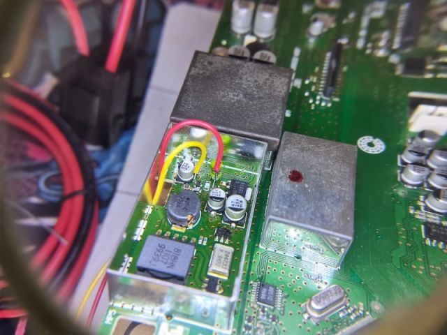

     高兴的装回去上电测试,嗯,LCD背光很亮呀,调整到45%时背光有跳跃现象,感觉不是无级可调,花了80元没有达到预期,就这样了吧,不想多折腾,但还是想研究电路给后来的人一点启发:1、为了节能,尽量不改动电路原件仅断开L802的一个焊脚上的线,就不再给原升压电路供电;
2、测量空载时L802处的电压变化范围为4.4V~6.6V之间,其实在这里可以直接一个合适的限流电阻为LED供电,我建议淘宝搜索“柔性LED”,哈哈有很多新品比那套80元定制的便宜又实用,有双端供电的3mm白色LED支持360度发光的,还有180度发光的单端供电可以任意长度等等。
3、可以将两条短的双端供电的3MM柔性LED串联,利用原荧光管供电端供电,在断开l802的基础上,从L802飞线到C805到J801的那一端作为LED的正极,这样就比那80元定制的更完美了。

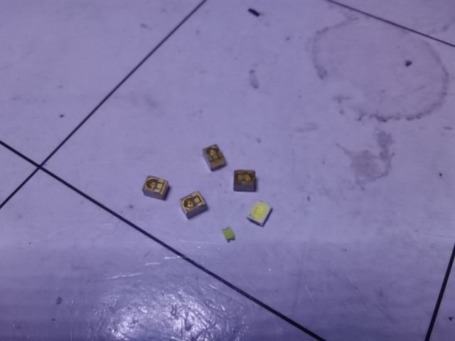

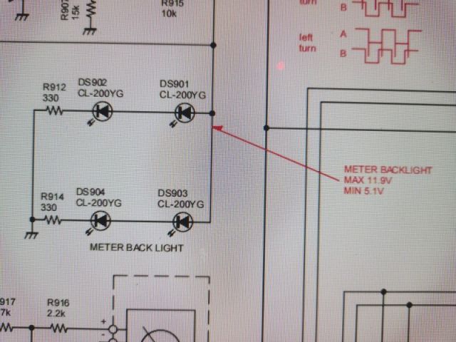

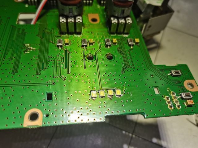

      装好后又发现仪表盘背光有时完全不亮,调到8时其他指示用LED都正常仪表盘背光也不亮,看图纸METER BACKLIGHT最小5.1V,最大11.9V,那就晕四颗LED的事了,还要拆一遍啊!
       拆开发现原来的4颗绿色LED老化严重,继续用加热台从别的地方拆下五个白色LED,风枪吹下老的换上白色LED测量发光正常组装上电一切OK!
建议大家不要把背光调到最大,容易老化,手册默认为8,其实换上白色后在3就够亮了。LCD背光调到60%就好。

只看该作者 3楼 发表于: 2024-12-12
绿色LED的没配件,手边只有白色的合适,这是我顺便测试柔性LED灯带照片,供大家参考。单端5V供电180度发光5毫米灯带。

只看该作者 4楼 发表于: 2024-12-12
L802引出电源正极细节

只看该作者 5楼 发表于: 2024-12-12
LED驱动小板粘贴位置
