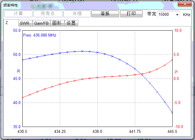

七. 分析计算结果
除了用视图和远场图观察定性地观察天线特性以外,还可以通过计算选项卡上的频率特性按钮来定量地观察天线的特性,天线的特性以图表的形式显示。
点击这个按钮,弹出一个小窗口,有许多选项卡和按钮,下面逐一说来。
带宽:这个下拉菜单限定参数显示的频率范围,频带的中心频率为设计频率。带宽值根据需要显示的频率范围选择,也可以手动输入。
图形:显示辐射场图形。
设置:对显示图形进行设定。
Gain/FB:显示增益和前后比线图,点击图形生成按钮后才有数据显示。
SWR:显示驻波比线图,点击图形生成按钮后才有数据显示。
Z:显示阻抗线图,点击图形生成按钮后才有数据显示。
计算、所有点、详细、谐振:图形生成按钮。其中:
  计算:以小偏移量生成设定带宽内的频率特性线图。频率特性曲线上各点都是线性的近似值。该方式不能估算远场模式。
  所有点:以5个等间隔的点生成设定带宽内的频率特性线图。即在中心频率左右等间隔各取2个频率进行计算,然后生成线图。
  详细:以21个等间隔的点生成设定带宽内的频率特性线图,在带宽较大时使用。该方式用时较长。
  谐振:计算天线的谐振频率并生成设定带宽内的频率特性线图。
使用不同的按钮可以得到不同精度的频率特性线图。
下图是一副我制作的5单元八木天线的SWR图和阻抗图,从图中可以看出,经过几次优化后430-440MHz范围内数据都比较理想。
用MMANAN-GAL设计5单元八木天线的内容说完了,有说的不对的地方请大家指正。
MMANA-GAL还有很多强大的功能,这得通过大家一起不断试验才能挖掘出来。
放上BG3NTQ翻译的MMANA-GAL的使用手册,这是多年前下载的,对学习这个软件的使用有很大帮助,在此对BG3NTQ表示感谢。
