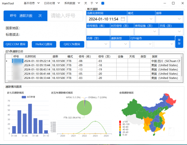

一个管理无线电爱好者通联记录和打印卡片的小工具。该工具界面及思路参考了BH4JAO的Ham伴侣,并得到了授权,部分功能做了添加和改进。开发期间,由BI4JJO提供想法及思路,搭建页面信息,有小风程序员提供主力开发技术支持,界面框架由Tom支持,再此一并表示感谢。

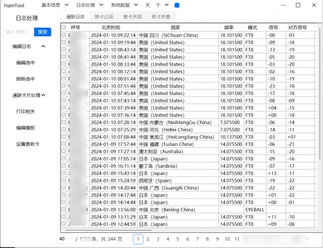

7. 更新首页日志列表和日志处理页面日志列表 有寄卡记录的呼号单元格颜色为红色,有回卡记录的颜色为蓝色,完成寄卡回卡的显示为绿色
8. 日志处理页面增加完成换卡标签页

qso可视化分析表挺好,但是日志记录的时间不合适,用UTC是国际通行惯例,否则你的QSO upload LOTW or clublog就会出现无法识别的情况。
试用了一下,问题还是比较多的,例如时间不是同步的不读秒,而是固定时间,可以参考HAMRS的设计。
打开以后软件文字的清晰度不对,分辨率低。
导出居然是excel的,这个是为了方便打印QSL卡片拉数据吗?导出不了ADI日志的软件后续处理可不太好弄。比较ADI已经有了统一标准。
另外我看有寄卡收卡日期提示,这里缺少换卡渠道,是EYEBALL DIRECT BURO 还是 LOTW EQSL?这些得补全。

时间进入数据库是UTC时间,这里显示北京时间为了统计方便
导出excel 是有部分台友需要excel需求,下一步会考虑导出adi文件
收卡寄卡日期还是针对的纸质卡片管理
分辨率的问题 我们复现下看看
