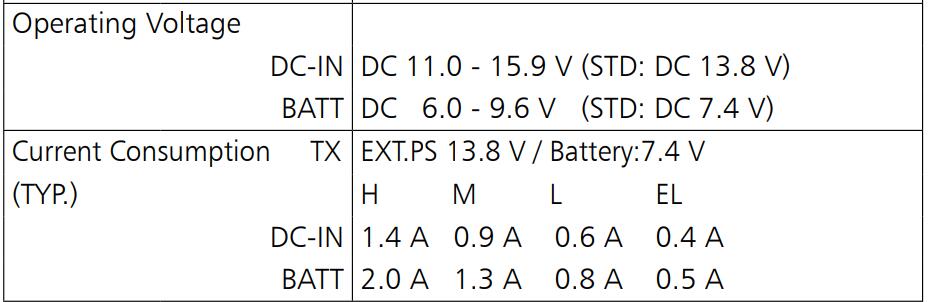

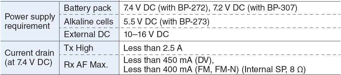

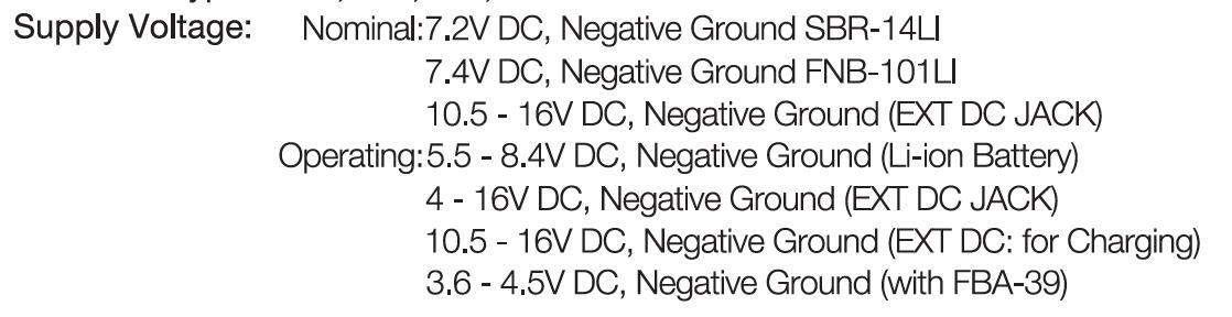

首先我这里先举例Yaesu,Icom和Kenwood三个无线电厂商发布的手台手册当中关于电源部分的说明
Kenwood
Yaesu
Icom
我们可以看到有关于DC-IN或 EXT DC 意为外部DC输入,也就是使用外部电源输入,上面详细标明了电压范围,
结合三者我们可以确定,12V和13.8V,这两个常用电压是可以满足外部输入使用的。所以我们只需要让充电宝/充电头输出12V或13.8V即可。

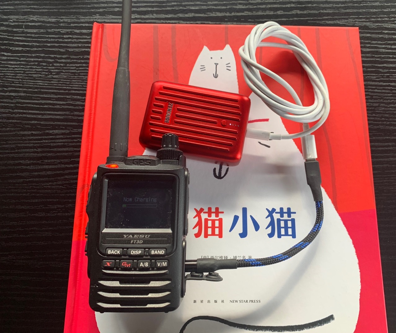

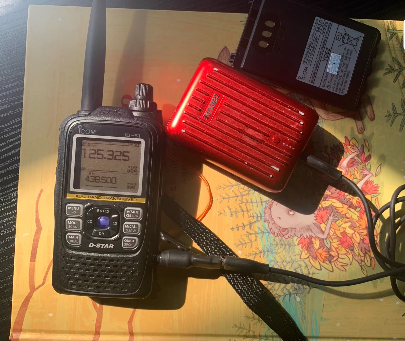

实际使用
下面贴两张我个人使用的图片和视频
在手台使用外部供电的情况下,实际上是不需要电池的。经测试 Yaesu和Icom,Kenwood均可。
使用充电宝和充电头实际演示视频
https://www.bilibili.com/video/BV13Y4y137ms
疑惑解答
1.可以边用边充,甚至不用电池,直接外部供电使用;
2.相对座充充电速度稍慢,但是确实方便,真香;
3.伤手台纯属无稽之谈,充电宝不伤手机只伤手台?手机内部也是诱骗;
4.手台会略有发热,由于需要12V降压8.4给电池充电,还要保证手台工作,降压部分会有发热,正常现象;
5.使用线充不好也纯属无稽之谈,厂家设计DC口和带适配器纯属摆设……;
6.可以带车台,如果诱骗线是Emark的,充电宝支持100W,有12V5A 60W,能满足10W车台发射。
