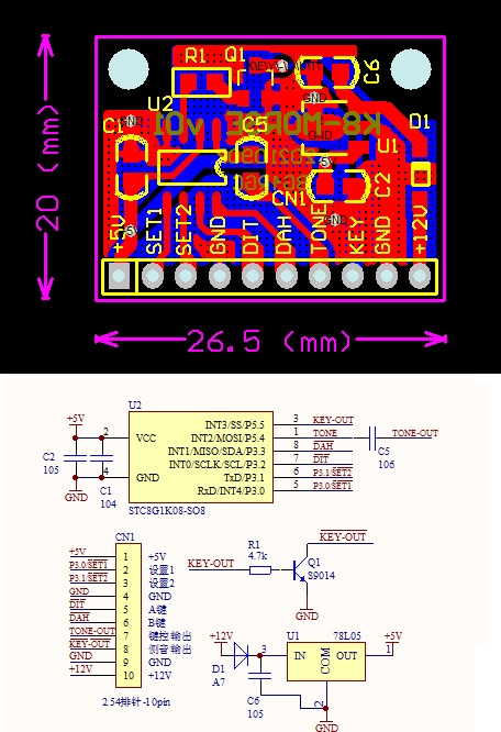

使用STC8G1k08-SO8单片机自己写的自动键程序,以简洁实用经济为出发点.编写了两个版本的程序.
现提供烧录过程序的单片机芯片,也可提供PCB小模块.如需特殊需求可联系修改程序和电路.
需要的朋友可直接直接联系我,或到闲鱼找店主"xiang20g"
烧好程序的芯片 5元/片,
焊好元件的小模块(尺寸26.5*20mm,排针接口)  8元/片
未焊的成套散件     6元/套
--------目前实现的功能------------

如果io有足够的,可以考虑增加一个i2c的设置协议,方便和其他mcu组合实现更丰富的控制方式
别人吃饭我看着,别人睡觉我站着。

回 BG4FQD 的帖子
BG4FQD:如果io有足够的,可以考虑增加一个i2c的设置协议,方便和其他mcu组合实现更丰富的控制方式 (2021-09-08 15:34)
是的,用通讯方式进行参数设置,更容易嵌入整机系统里,这个有需要可以很快实现
