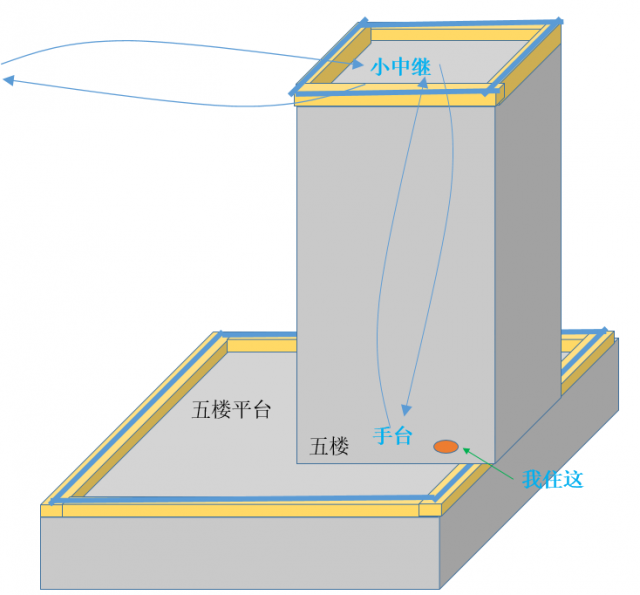

关于家里安装车台天线的疑问

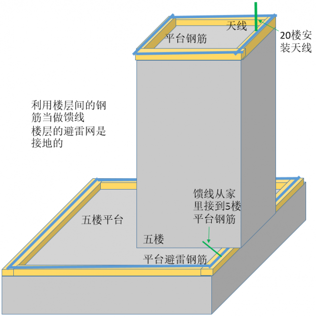

1、在刚接触业余无线电的时候,自己的热情非常高,想在自己住的顶楼安装天线,
但是我住5楼(5楼有个平台),顶楼是20楼,如果在家里安装车台,天线装在家里不合适,装在5楼平台有点低了,小区其他楼层遮挡,
天线接到20楼的楼顶,但是楼层太高,不好施工,馈线施工有点困难,
想把天线连接到5楼平台的钢筋上面,再到20楼从钢筋上面接个天线,就是想把楼层中的钢筋当做馈线,
现在知道了,这样驻波非常高,不可行,
2、经过一维老HAM指导后,方案是:楼顶装个太阳能电板,一个20AH电池,一个小中继,家里电台/手台连接中继使用,可能使用中设置有点麻烦,
3、但是现在考虑,还是直接天线到楼顶,不知道驻波与损耗会有多大,
选择50-12点馈管+玻璃钢天线,预计馈管长度有50米左右,
欢迎各位大神指导

只看该作者 3楼 发表于: 2023-09-02
过一种方案,就是你的机器如果可以机头分离的话,你的机身放楼顶,机头话在自己的房间里

回复3楼:
这个方案可以,但是电不好搞,要通220v上楼顶,得想一想办法
但是机器在顶楼,感觉不太放心(心理作用),
不过这个方案损耗是可以控制的非常好的,

bg4ry:是的,找了刷外墙的师傅,问了下工时要大半天,工费500, (2023-09-05 07:59)
50米的馈线上去,你的功率几乎都被吃完了,你先用50米馈线测试一下两头的输入输出功率,如果真要这个方案,最好擦采用7/8馈管,也就是50-22的,也许会好一点儿,但是也是够呛了,你看到测得的功率你会崩溃。

在线BA9BF
3921
只看该作者 14楼 发表于: 2023-09-05
自己设置中继台是挖黑煤窑,是非法的,个人没有资格和权限设置中继台,就算给无委申请,也不会批准的。
另外,玩UV段,没有必要非要兴师动众的搞这么复杂吧!买根效率高点的棒干,架设在5楼顶上足矣!

回 bg4ry 的帖子
bg4ry:根据之前论坛大佬们给的数据,50m的1/2馈管,功率将减少一半,
原计划我的设备输出功率为20w,到天线预计只有8-12w, (2023-09-05 14:08)
不信你测测试试,20W的功率到天线绝对不超过5W

离线bh1wqe
140
只看该作者 17楼 发表于: 2023-09-06
回 bi4mhd 的帖子
bi4mhd:过一种方案,就是你的机器如果可以机头分离的话,你的机身放楼顶,机头话在自己的房间里 (2023-09-02 09:37)
效果最优选的方案应该就是分离机头,网线机头下来,如果楼顶也好接电的话,我之前的机器嫌风扇吵放阳台外面就这么弄的。
次之就是馈管下来了,高度增加的优势绝对强于长馈线信号的衰减,记得有资料里看到过,uv天线高度增加1倍,相当于增益提高6dB,这个20楼与5楼相比,4倍高度有12dB的增益效果,而1/2的馈馆(50-12)100米长在400MHz衰减也才不到5dB。
