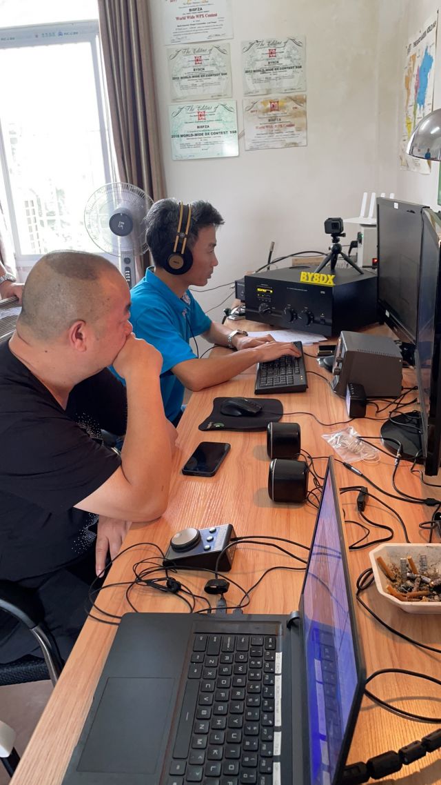

10年前与BD8SZ约过在云南丽江参加2013 CQWW CW单人单机低功率,这算是我正式入门比赛圈。10年后已经变成BD8CS的陈S再次邀请了我去四川南充基地体验2023 CQWPX CW MS HP。第一次体验大台的多人竞赛,得到多位前辈老师的指导,获益良多。BY8DX台柱子BA8CY赛后安排写一点感受,却之不恭,以自己的视角记录下活动过程,有不足之处请指教。

南充基地位于南充市东约15km的螺溪河畔,周围地势平坦,人员活动不密集,比赛活动集中在一幢三层建筑内,生活和工作的空间都有保障,水、电、网配置齐全。从2016年建设至今有一座20米塔(加上建筑高度有30米),安装有10-15-20米三波段Y3C11、40米2单元Y40H2,临时加装80米DP倒V。基本覆盖10-80米常用的比赛频段。
设备情况
比赛所用设备由各OP带来,主叫电台Flex 6500,系数台Flex 6400,功放Acom A2100。
参赛OP情况
总监工BA8CY,主力民工BG8DIV,BD8CS、BG8FZU,酱油民工BH1BOQ、BG8SRQ。
基地电磁环境情况
10-15-20米白天底噪在S3以内,不过夜间会有不稳定的近场干扰。40、80米底噪在夜间经常达到S8-9+,对抄收影响较大。
后勤保障情况
BG8DTI主厨,所有OP都参与了DIY饺子、抄手,所有参与者做的开心,吃的美味。
BI8CGN提供了车辆接送,外来的两位OP初到南充就感受到了天下HAM一家的热情和关心。
我到达基地时,BA8CY和BG8DIV已经基本完成了天线及设备、电脑的连接和调试,比赛使用四川省协会集体台呼号BY8DX进行操作。整个比赛过程在总监BA8CY的控制下,波段计划、上机时间、呼叫策略、OP时间分配方面都有条不紊,DIV、8CS、FZU、BOQ都是非常有经验的OP,48小时的比赛几乎没有空窗时间
由于是第一次参加高功率组的比赛,赛前针对PA切换波段的操作进行了学习。这次参赛的OP也是首次接触通过软件和网络操作主叫、系数台,比赛前专门联系BA5CW郑老师视频连线学习了N1MM的主叫、系数配置(在此特别感谢BA5CW的帮助),比赛过程中也针对实际比赛环境对主辅机互锁规则有了实际的体验。
总监BA8CY把操作时间尽可能的分给了年青的OP,并在操作中针对波段选择的因素,以及切换时机的选择进行了详细的说明。比赛过程中也不时对OP的操作进行指导,并在比赛OP最疲惫的时刻果断接手,保证了整个比赛期间操作的连续性与质量,并且照顾到每一位OP的特点和能力。
北京来的BH1BOQ是一位年青但比赛经验丰富的OP,比赛间隙针对高功率台主叫的策略、OP操作节奏,以及对弱信号呼叫的处置给大家介绍了很多经验知识。在比赛中南北传播规律差异有了很直观的感受,也针对这些差异与本地OP分析了操作策略方面应该调整的方面。
BG8DIV操作主叫台时间最长,人勤话不多。处理设备、天线方面的问题表现出丰富的实作经验和很强的动手能力。
BD8CS也是OP主力,比赛过程中对DX活动中灵活运用RBN平台对实时传播情况进行评估、远程SDR电台的特点等方面的经验也与大家进行了交流。
BG8FZU也在比赛操作中的间隙与大家分享了摩尔斯学习的经验和过去DX活动中的乐趣。
BG8DTI总是把大家照顾的很好,比赛间隙与大家分享曾经的快乐经历,相信每一个人都从他这里感受到了南充的温暖与快乐。我记得聊天时说起一段话:多年后我们可能不会记得这次比赛最终的成绩是多少分,但一定会记得大伙一起光着膀子包饺子时笑成啥子样子的场景。
这次比赛大家都有接触到的一项新能力是“系数台”,因为之前参加的多人单机比赛几乎都没有专门设置过系数台,大家都没经验,这次由于人员及装备条件都不错,针对系数台也进行了配置。比赛过程中系数台的参与并不顺利,首先是对规则的理解不够准确(同一时间只能有一个信号出现在空中。一个小时切换波段次数不能超过8次)这个规则N1MM已经做在软件功能中,由于对规则的理解不够深刻,在尝试做跨波段系数时,软件进行了多次提示。“非系数台,你确定要继续吗?”、“在规定时间内切换波段的次数已经超过了限制!”,现场碰到这个新情况,大家现场分析现场学习,很快也搞清楚了这是规则方面的问题,也理解了N1MM是按发射操作事件来进行计数,最后还是总监一锤定音,大功率的参赛台站在WPX的比赛中,系数的没有主叫通联数量的价值高,在主叫操作保持连续时,是不值得花时间切换去做系数的,只有在主叫不是那么忙的时候才有系数台操作的价值。赛程后期的结果也验证了BA8CY的判断,大多参赛的台站都与主叫完成了QSO,只有很少的机会碰到需要主动去通联的系数台,这是本次比赛带给所有OP的一项新体验和新经验。
