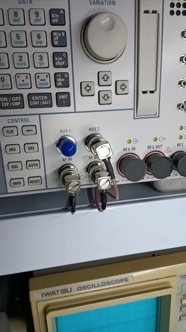

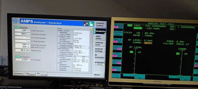

这几年下来我本地朋友也几台了,也没有想象中的脆弱,然后又发现了那位朋友的机器居然可以测发射机器的频率误差 频偏等等标准的综测有的功能。然后那个测接收机器的信纳比的到时早前也已经耳闻了。主要是自己没有超过1G的信号源,没办法测试1200MHz的业余无线电机器,想想看买个信号源也不便宜,还不如CMU200实惠了,所以忍不住也找专业人士给内部全部打理,更换好全新滤波器,电子开关,键盘,电源单元也处理好,背光换新,老化烧机。拿到机器挺满意的!
在标准的乞丐版的机器基础上,把OCXO B11换成了更稳定的 B12选件,   然后加入了选件板子B21 B41 B52 ,软件开了K14 K28 K29, 这样信号源带了除AM FM SSB DSB 以外有ST FM 可以测立体声收音机,测短波SSB机器,测接收机的SINAD 。测发射机器可以在普通的频谱仪的模式下测试,更可以在AMPS的模式下,和普通无线电综测一样,方便的测量频率误差ERR ,调制度DEV等等(当然因为它主要是测模拟手机的,频率步进不一样,有些频率没法直接输入,只能用+ - off的方法纠正 但也没问题), 还能从AUX2口输出检测发射机的解调音频,外接有源音箱监听,这就基本和综测差不多了。
