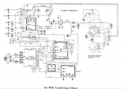

维修一台AL80A 烂了这个高频高压电容。能代换吗,谢谢 [复制链接]
在线BD7IS
9951
只看楼主 倒序阅读 0楼 发表于: 2013-11-02
HEC HT50   170PF +-20%  7.5  KV
能否用国产的代换,谢谢

只看该作者 6楼 发表于: 2013-11-02
看了下国产就CCG81, 找了一圈,没有170P 的,接近也就150P。 价钱也不贵,也就50左右
不过看了原装的可以正负20%,也就是
170-(170*0.2)       170+(170*0.2)
=170-34                   =170+34
=136P                     = 204P
貌似 这样136-204 P 内就可以代换。
不过不知会不会出现问题,唉

在线BD7IS
9951
只看该作者 11楼 发表于: 2013-11-05
这个电容是170P   图纸C15,原来是外壳有些碰撞。螺丝有些裂纹,已经补焊,焊接好。
按理说,C15 是管160米波的,昨天在15米试机,160波这档居然打火了,波段开关接足片,打火了,
而接足片,连着这个电容,所以,有点怀疑。
对照电路图,就算这个电容C15M不要,也问题不大.我都不玩160米.
不过现在问题是, 20米正常,用30W 来推,已经很轻松的出650-700多W 。
但居然调整档位到15-10,功率推不大,15米,用30W 来推,居然出只有120W左右。
10米,30W 推,出不到100W 。看到这样,已经不敢再大功率推了。档位开关,已经有些想
打火的痕迹了。
当然这些都是在调节正常的情况下了。LOAD  PLATE   BAND 档位,调节良好了。
唉,如果再查不到原因,要拖到电厂,麻烦华叔叔了。

在线BD7IS
9951
只看该作者 12楼 发表于: 2013-11-05
附上图纸一份,请叫各位大佬
附件: al80a.pdf (656 K) 下载次数:14

在线BD7IS
9951
只看该作者 13楼 发表于: 2013-11-05
有发现问题了,档位的功率输出线,并着一个绕线圈。貌似发现有些绝缘漆掉了,露铜了。
放大镜看,有些发黑,可能绝缘击穿了。
不知15-10米的功率上不来。
160米无缘无故档位打火,会不会管这个线圈的事。
华叔叔,有无绝缘漆啊。呵呵

感觉这个电容与C13并联,是输出阻抗匹配兼滤波补偿C13变化容量的,鉴于波段开关接足片,打火了,建议如下改造
1、波段开关别直接控制C15接地,改成由波段开关控制一只高电压继电器实现C15是否接入
2、C15用150pF的,如果位置够,C15改成两只电容并联。
