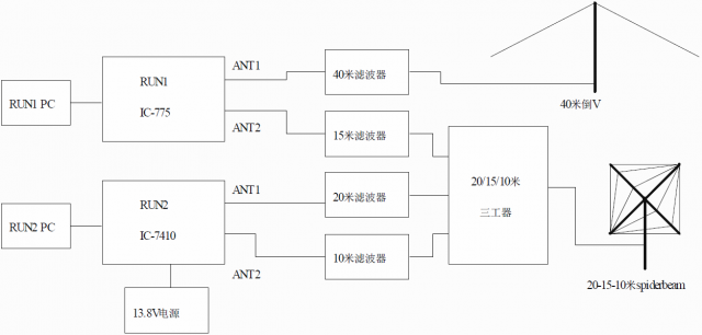

被骗进来了是不是。

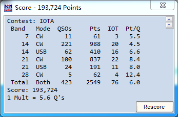

这次比赛采用M2模式,设备搭建情况和成绩如下
时间没跑满,主要考虑拆卸装备花时间多,下午4点就撤了。辛苦了协会各位大佬
比赛过程大问题没有,天线和设备发挥都很稳定,中途其中一个USB口被干扰掉线了几次,套了磁环就好。
40米对20米同模式干扰严重,加滤波器有改善但不够,主要是2个天线挨得太近,谐波干扰厉害。需要在20米滤波器上额外加一个40米的陷波,再就是40米倒V架设高度不够只有8米,效果一般,没做几个台
10米对20米可能也要加一个陷波,万一以后两个波段要同时撸现在会有干扰(虽然这种情况概率很小)
天线架设高度不太够,导致不少台听不到。半夜20米欧洲堆叠跑起来不错。半夜2点15米非洲岛屿过来信号打雷一样,同一时间OJ0DX还主动过来找我,信号强大,很吃惊
