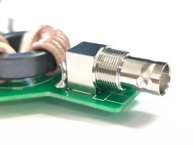

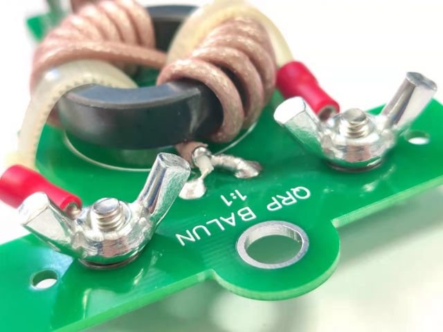

采用电流型BALUN绕制方案,材料上使用美式射频铁氧体磁环FT-114-43(磁导率:850μi),线材是RG316射频电缆,还有接线子,BNC射频母座等。主体使用1.6mm厚度PCB作为线架。
制作过程比较简单,将RG316射频电缆在磁环FT-114-43上绕12-15圈左右,屏蔽层和芯线分别焊接在PCB上即可。最后装上BNC射频母座和相关接线子、螺丝等。

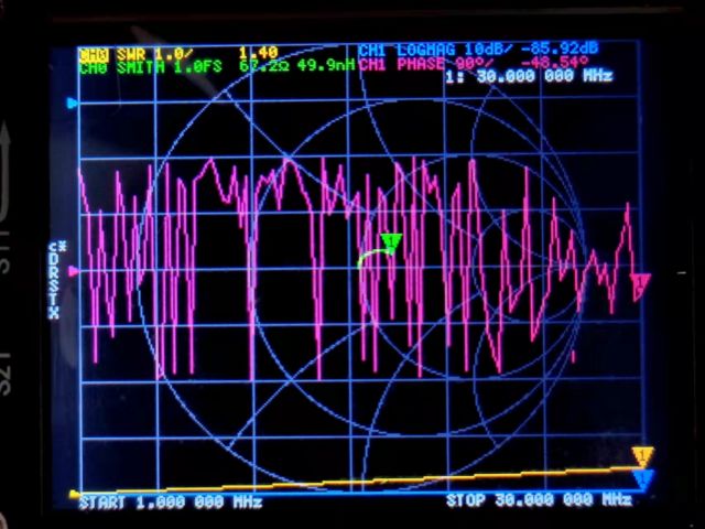

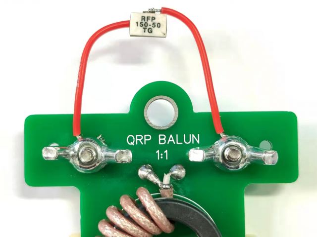

使用NANO VNA测试短波段指标,采样频点从1-30MHz。在振子一端接上50欧姆射频电阻,频点1MHz时驻波最低达到1.01,频率越高相应驻波约高,频点30MHz时驻波为1.40。制作效果还可以!
命名为QRP BALUN,实际上到20W发射功率都是没问题的。优点:体积小,制作简易,携带方便,适合临时或户外通联,缺点:防水性差,耐受功率不高。Gerber PCB文件在立创开源广场,小尺寸可免费打印。 https://oshwhub.com/mr7mr7/balun
