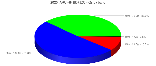

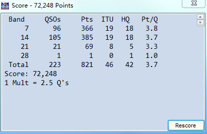

这次不发酱油帖了,因为是第一次正式参与比赛。原始总分72248,不算高,但基本尽力了,相对去年打酱油参与,QSO数量和软件操作能力均有大幅提升,在此感谢帮助过我的各位老师。
模式:单人CW低功率组
电台:建伍590SG
功率:100W

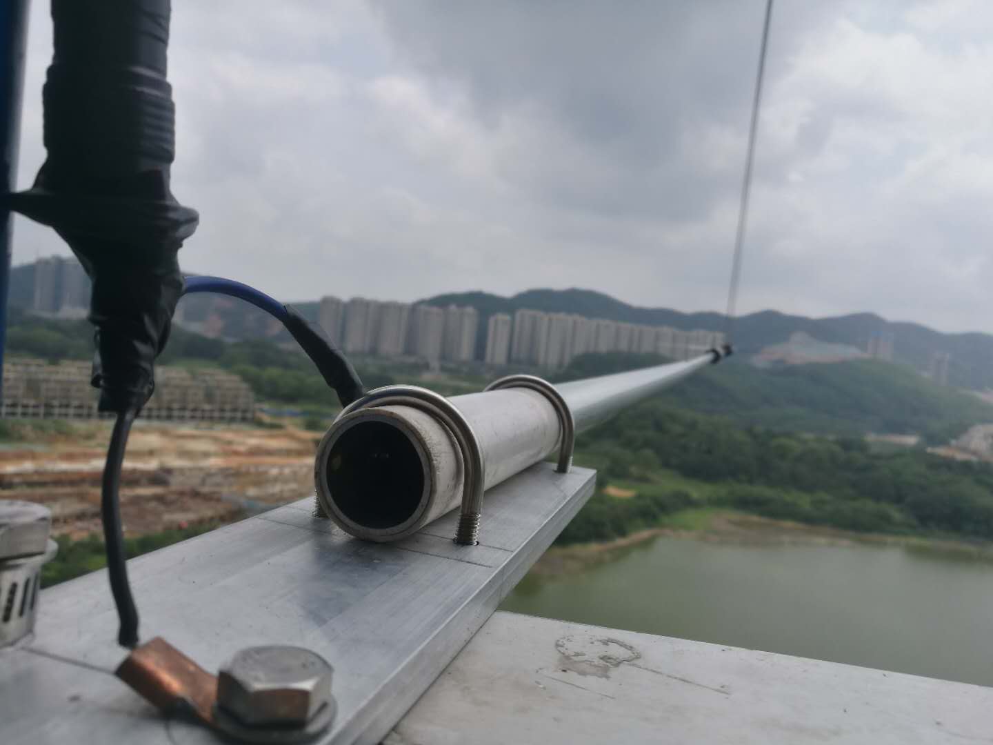

天线:4波段水平GP

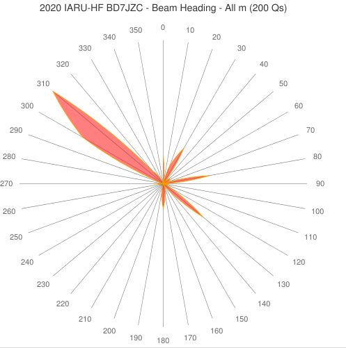

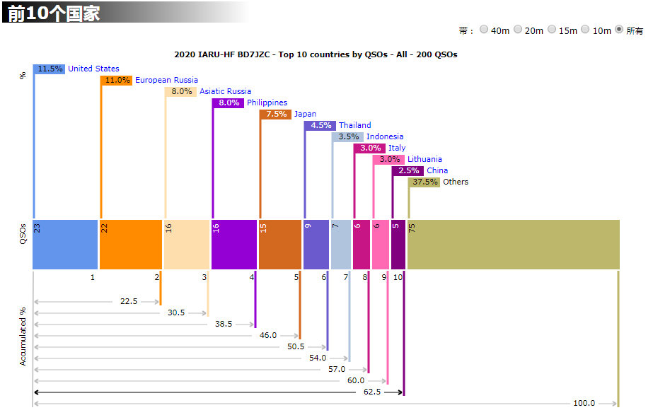

由于环境关系,只能在阳台上架设水平GP天线(40/20/15/10米),GP天线地网直接连接在阳台铝合金窗框上,实测各段驻波比均在1.5以下,阻抗38-45欧。根据RBN反馈,发射信号最强在东南(大洋洲、南美大部)、西北(欧洲),跟水平安装后的GP天线方向性一致。
天线安装图:

嗯,周六晚上的QSO,40/20米波系数分,分别有4.9/4.8分。第一次参加IARU,可惜刚开始不懂规则,没有刻意去追HQ台,看到B9HQ、B1HQ、B7HQ,还有亚洲区的其它台都忽略过,直到比赛结束,BY电台一个都没通,也不敢去打扰,我的错

发帖,除了纪念,还是想分享给更多苦逼的阳台党,有限的架设条件,GP地网不用垂下去扰民,想其它办法,只要驻波比和阻抗在一定范围,照样可以玩。全向的GP天线,水平架设后变成有方向性了,而且是两个方向上的一定水平角度范围内的0-20000公里无盲区,后附发射波瓣简图,理解是否正确,抛砖引玉,请老师指正。
按RBN测试,平时往欧洲、大洋洲(南美大部)发射效率不低,北美和非洲方向相对弱点,但近一个月北美、沙特、南非有QSL,看缘分
[ 此帖被bd7jzc在2020-07-14 17:00重新编辑 ]
