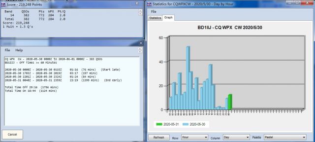

电台:TS-590 100W
能源:汽油1000w发电机
天馈:SB蛛网三波段天线+12米升降杆
   没办法只能酱油,如果能全程参加,那么会有一个时间规划,单人好像有操作时间限制。这个季节按理说北京没有进入到雨季,但是今年这个时候雨水很足。
   比赛头一天晚上9点半才下班到家,外出比赛的东西还没有准备,而且还在犹豫是不是野外参加,一是预报有雷阵雨和大风啥天线和帐篷顶不住,二是安装天线各种东西费时间,最终懒惰思想占了上峰,踏实睡觉到第二天早晨5点,匆忙打开电台听了下底噪情况,S9没商量!果断收拾行囊出发野战。
   这个蛛网临时假设还是比较废时间的,6点15架设到所有设备就为开台已经是8点30分。
   周六早晨传播感觉还好,能听到几个美国电台,但是变调有点严重,预计是通联不上了,因为信号只有S1-S3。欧洲大台能捅到几个,主要通联对象还是咱们的近邻日本,东南亚通联几个系数,到晚上9点欧洲挺好的开通,但是北美听不到,但是到后来主动有几个美西电台主动回应我。
    这个wpx比赛一次比较完整的参加是几年前了,用的BD1LT,其它每年的这个比赛几乎都是酱油,对于这个波段的传播开通时间不是很了解,第一天比赛到了周日凌晨1点欧洲传播非常好,但是很疲惫困倦,想着4点睡醒应该还会比较好,结果4点多起来后发现欧洲传播已经下去,北美还没有开通,而且过了1个小时雷电交加,但是可以听到一些加拿大和美国电台,只能把天线降下来,天线拔掉戴着降噪耳机听着隐约的外面雷声睡个回笼觉。到了7点雷声渐渐远去,看群里BD1KV和BA1RB说打雷了要QRT休息了,看来我这里完美错过北美传播。用最后一个小时通了几个东南亚的系数和电台,然后完美QSY。
    这个位置比赛算是近处比较好的,开阔底赞也能接受,20米底噪声EU和NA方向可以达到S1,东南亚方向达到S3,不开前放大数据,TS-590的S9的场强显示比较准,底下都是每个S为3db,虽然我用信号源重新调整了TS590工程模式菜单,但是还是稍微差一点,还算是能接近实际值吧。
    这次比赛发现TS590的DSP滤波器真的很强,原来一直没有机会用到100hz甚至50hz的宽度,这次比赛大多数都是200-250hz使用,再加上声音馅波器调节,可以把身边的50hz范围内的临频干扰消掉。这也归功于底噪的支持,否则几乎无法使用。在欧洲很好开通时用到200hz可以轻松找到缝隙摆摊。
    成绩很一般,因为没有全程参加的计划,所以也没有规划,还是那句打酱油为主,哈。
    11月底的CQWW再见,73
