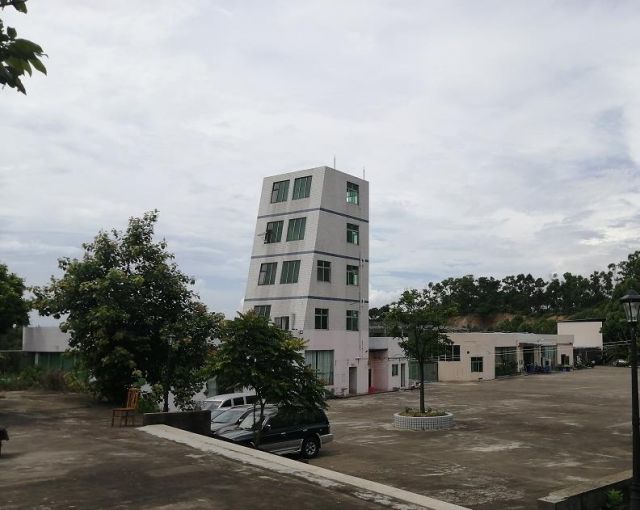

自己楼顶只能用升降杆,一直想找个地方装塔和天线。现在找到附近岛上一个老式建筑(需要租用),考虑在楼顶安装固定塔和天线。
如下图,为5米楼层,顶层约为8*8米平面,有一个小口通过钢梯和下一层垂直相连。
由于是别人的地方,以及资金关系,安装八木拟采用自有的CREATE 318JR,重量较轻(15KG)。
有几个问题:
安装的塔,离楼面高度至少要多高?
夏秋属台风高发期,一般沿海有八木和塔的朋友是怎么应对台风(特别是可能16-18级直接登陆台风)的?
八木只包括3个波段,需要额外一个40米波段倒V,有什么好方法架设?

40米波段的天线用EFHW吧,直接从楼顶斜拉下去,效率也不错,还能作为备用天线

我用 create 4.7米 塔伸出  米半   感覚不如理想   同样  318jr
在島上效果可能好些
318jr 上次对山竹也没太大问题  只是前段阵子有奌弯了  估计山竹这种风不会太多

PNV的10米铝塔足够你用了,拉三层钢丝绳,规格用6MM的即可!40米倒V拉在塔的工作平台上!

我也是这么想,但还是需要一个带高度的支撑架,不然天线离楼板太近效果也很差的吧,所以问题是这个支撑架高度要多少?

有个想法供参考:在桁架外面弄个能上下的套,天线平时放下,用的时候拉上去。比塔身升降要低调点 ,遇到超大台风不仅降下来方便,塔身要是稍稍动下脑筋,也能放倒好几节。
关于高度,很大的屋面需要离开屋顶至少4米多,可以使天线工作得比较正常(当然更高一般来说更好),这还和屋面的大小有关系,但是这个除非能实测下仰角,不然很难说。。。。

这环境80m波拉软八木都行

我也这么觉得,去玩的时候4个角上分别在对角线上横出一根杆子,然后拉两付两单元80M 40M Delta或者Quad,分别对欧洲和北美,应该很爽。 平时就收起来

最开始想法是这样:本地平常参加短波和比赛的人很少,所以尽量找一个固定地方架设一个维护工程量少的天线,当然通联效果不能太差。这个地方现在被承包起来搞户外培训活动基地,平常不方便大张旗鼓的搞无线电。

这个有成品,桁架有配套的升降的套,但是我也不知道叫啥
