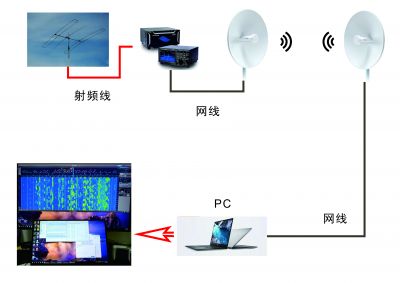

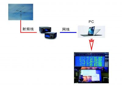

可能大家对Flexradio之类的SDR电台不太了解,我给大家简单粗暴的介绍一下,这类机器都带有LAN口,是通过网络进行访问的,TCP/IP协议,可以看成一个标准的网络设备
这个属性就赋予这个电台与传统电台不一样的玩法,主要是可以远程玩,利用远处电磁环境好的优势,具体还是请看图
由于水平有限,画得不好,请大家见谅,点击图片看大图
无线这个设备是无线网桥,相对稳定的比如UBNT,淘宝有卖,其他国产请忽略,只会浪费钱。。。无线在没有阻挡的情况下可以传几十公里(ba7kw张老师用这个传了好像是164多公里,https://www.hellocq.net/forum/read.php?tid=355513),再就是flexradio设备,基本不占带宽,对网桥来说,可以传得更远,非常方便。
另外,很多新朋友可能不知道接入公网的SmartLink是什么,这个是接入公网就能通过互联网访问的功能,比如,我在云南,可以访问广东深圳的flexradio设备,而这个设备在深圳不依赖服务器/PC,我就能像在本地操作机器一样操作,CW,SSB,FT8,RTTY,PSK31。。
这个SmartLink有延迟,根据网络状况而定。
