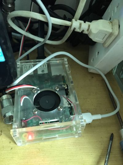

偶然网上发现EchoLink 的Raspberry pi的版本,正好家里有个Raspberry PI 2闲置已久。拿来一试,刚刚好用。利用动态域名,可用手机远程登录操作。
硬件:树苺派(应该1,2,3都可以)、USB外置声卡(网上25块)、电台转接板(站内原理图自制)、电台(UV45)、笔记本12V电源(加上两个降压模块,一个输出7V直接焊到电台电池接口,另一个输出5V输出供树苺派电源)
(为了放弃通用的声控,而利用树苺派的输入输出IO控制PTT和监控电台的接收,拆解了电台找到电台接收信号点)
软件:树苺派操作系统、Svxlink(EchoLink的liux版本)、树苺派上的远程桌面
         (如果您象我一样,对Raspberry Pi系统属于初次接触,网上有已集成SvxLink的Raspberry PI的系统下载,安装成功后再安装远程桌面软件即可)
配置:外网IP、端口转发等等这些配置跟windows版本基本一致,Raspberry Pi和SvxLink的配置建议多找度娘.但是SvxLink的配置资料少的可怜,而且命令行界面,那个配置文件找到头发晕,基本上靠自己蒙,到现在想改电台登录欢迎语音没成功,为了不过多干扰本地中断台,已修改成功的:关闭登入、登出语音提醒;关闭空闲超时自动断开客户端;关闭定时报播提示语音)
供电:整个供电采用了一个远程遥控插线板(我是小米 的,当然也可用其他),用手机可在任何有信号的地方对插线板进行遥控开关,也就实现了整个系统的远程开关。
以下是装好的树苺派2,烟盒大小,抛弃电脑,节省空间还节约电费。
手机EchoLink登录SvxLink成功
手机远程登录树苺派,实现服务启停,开关机等等.

24小时开机类型,不可能靠人去观察什么时候压力大。
利用树莓派自带的温度传感器和GPIO 自动温控,中间加了个光藕和三级管。
