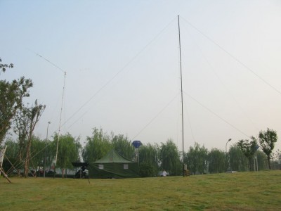

我架了个天线和楼主的很像 12米高的插接杆  平行馈线临时做的,间距 10多厘米吧,每臂估计10多米长吧,直接接 RF-3200的自动天调上,天调馈线20米长,100w功率 通了 1区 2区 4区 6区 9区 7区  8区的 bd8gt能抄收我,但是我没有抄到她给我的信号报告,遗憾,7M还通到2个日本台(看了下记录是 7m 一个 14m 一个)
感觉信号比旁边的 15米升降杆上的 730正V 还是要差一点 对方给我59 730正v 就是 59+10到 59+20

此天线最好水平架设,14兆对比情况怎么样,

制作材料:10米长玻璃钢杆,10.1米长多股导线一根,做辐射阵子用,8米长导线若干做地网用,直径60厘米铝制蒸馍篦子一个,做顶部加载用【80米波段用】,按照片方式连接后可接自动天调,可工作在80米波段到10米波段,效率还行。有兴趣的朋友可共同交流。
