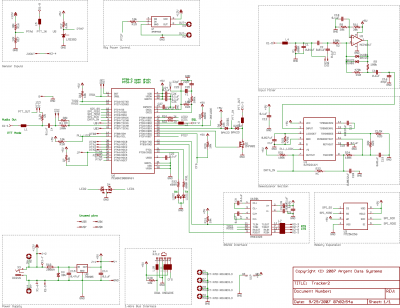

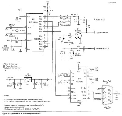

WB8WGA开源的MINI TNC电路图

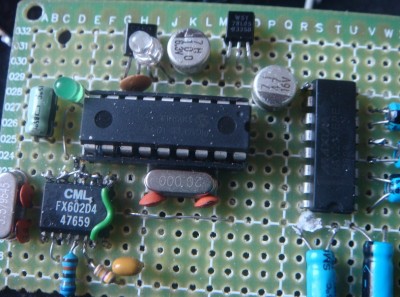

前几天受BH1HBJ的委托,让我帮忙制作一批路由器的iGate,也正好有意制作一下这个TNC。
找来洞洞板,很快便制作完毕。
同时手边正好有一台BD1QXU的让我帮忙刷路由器的OT2M,正好做一下解码对比。
真是一比吓一跳,相同的测试环境下OT2M可以解码10个,而此TNC只能解码5个。
分析了一下OT2M的电路,音频输入之后,先要通过由运放组成的高通还是低通滤波器,然后送入硬解码IC。
看来专业的硬解码IC还是王道

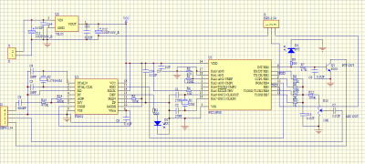

分析了一下此TNC的源码,PIC16F88的RB4脚可以作为硬解码后的输入端,重新编译了一下固件利用RB4作为解码输入端。
软件问题解决了,硬件部分加入一颗硬解码IC就成了,手头正好有CML的FX602,加入进电路。
洞洞板制作的测试板子
再次进行测试,效果立竿见影。与OT2M解码效果相同。
