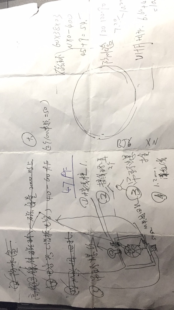

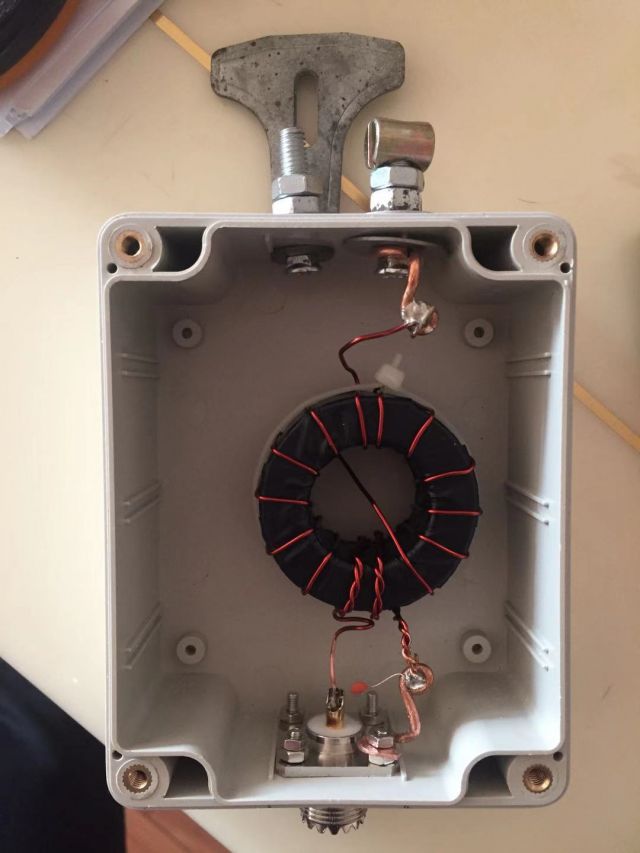

围窗拉线失败后,果断把斜拉长线回复,但还是驻波问题。打开论坛,看了不少老HAM的文章、和链接,于是有了搞一个49:1的巴伦想法,买一个吧,缺少业余无线电的折腾传统,跑了几个地方把用料备齐,天宁寺桥旁的零件批发也就能找到吊栓接线柱,啥也没有;西四来这些都没有。趁着办事跑了一趟中关村,挺好,除了天宁寺有的全都有。懒得再去天宁寺了就在杂物箱找了找螺钉等对付一下。在孩子的帮助下锯了个圆孔让M头能卧里,由于长度没量好绕线失败三次最终OK了。接上被举报过的线(重新拉的整20m),7兆驻波1.0。14兆1.9-2.0。21兆1.6-1.7。24兆2.1-2.5。29兆1.7。感谢论坛中发帖的老师们!成本只比淘宝便宜三十多块,要加跑腿吃饭稳超淘宝价格。

bi1kgb:磁环100-45*26*20镍锌,电容68PF
