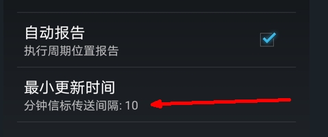

我想让aprsdroid每隔十分钟,发射一次我的位置,按下“开始记录”按钮,它发射了一次,不久之后,手机就黑屏了(屏幕保护了),假设黑屏了40分钟,在这40分钟里,它并未发射,在我取消黑屏的那一刹那,它又发射了一次,也就是说,40分钟前后,只发射了两次,请问这是什么原因?

应该是触发了android熄屏机制,熄屏后挂起了Aprsroid的进程,或者休眠了Aprsroid应用。
