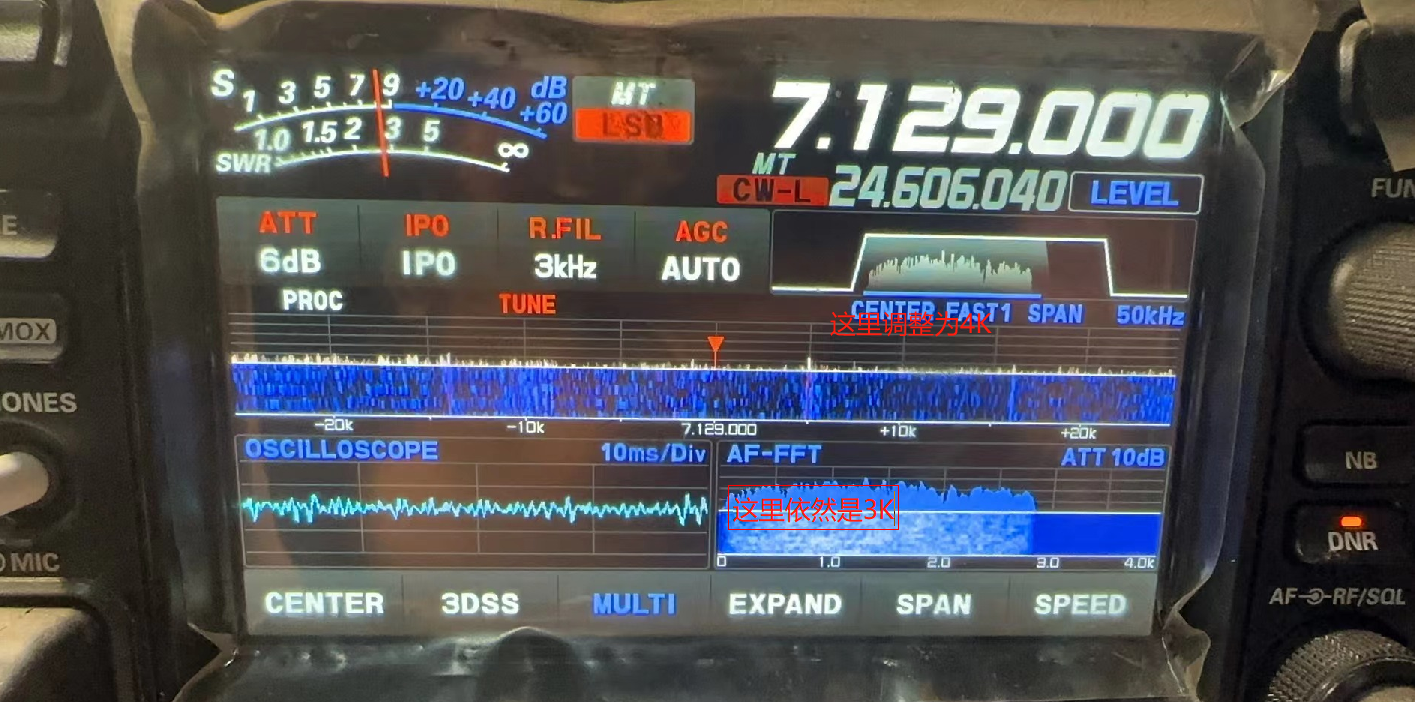

一图顶万字:
这是硬件限制造成的吗?还是为了降低成本?

啥意思 ?不够你用吗 ?

单边带信号一般为300-3000hz,带宽2.7KHZ,它只到了3KHZ,你让它怎么能显示3到4 之间的信号

筛子的眼不管有多大,豆子的大小是有限的

AM是12K吧?

修平滤波器出来的信号带宽只有3K,进入DSP滤波器的信号带宽也就只有3K,DSP带通开到4K与3K没区别

不知道你这是咋切出来的,我看你DNR开着。
我在软件之间来回切模式的时候,也经常会发现DSP的滤波器带宽出错。
开关一次机器能消除。
