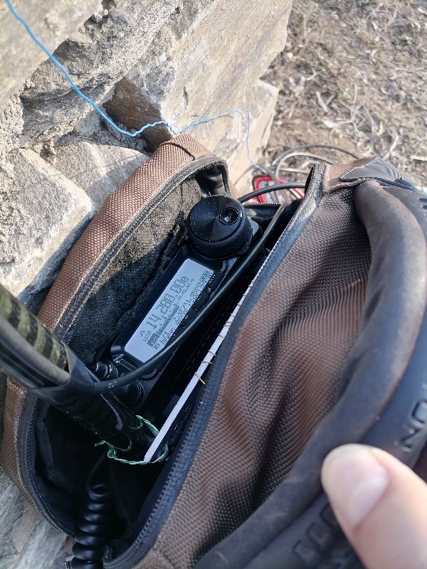

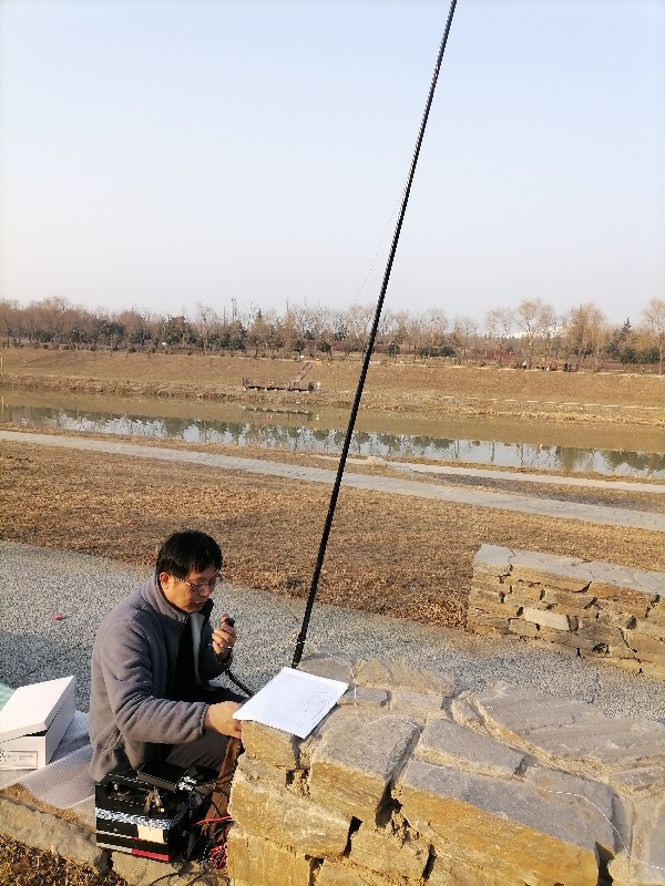

主要目的是看看野外设台的背景噪声,在14M,背景55的噪声,已经比城里59+的強的不是一顶点了,台上很热闹。鱼杆天线,材料是漆包线,2根5米网线作地网,驻波1.2。应该带个桌子和登子

电池是24V,20Ah锂电,重量不是很大,我原来打开过,看到里面是绿色的包装,每一个有巴掌大。用了一个200W的24v转13.8v的适配器,对短波没有什么影响。
设台地址是 西安洨河公园。
5米的鱼竿天线,在14Mhz的性能非常好,可以看成一个四分之一波长的J型天线,鱼竿非常细,也非常轻,轻轻一靠也非常稳。
驻波图形是一个标准的V型,虽然带了天分,只用它监测驻波。
[ 此帖被BG9FU在2024-02-18 19:46重新编辑 ]
