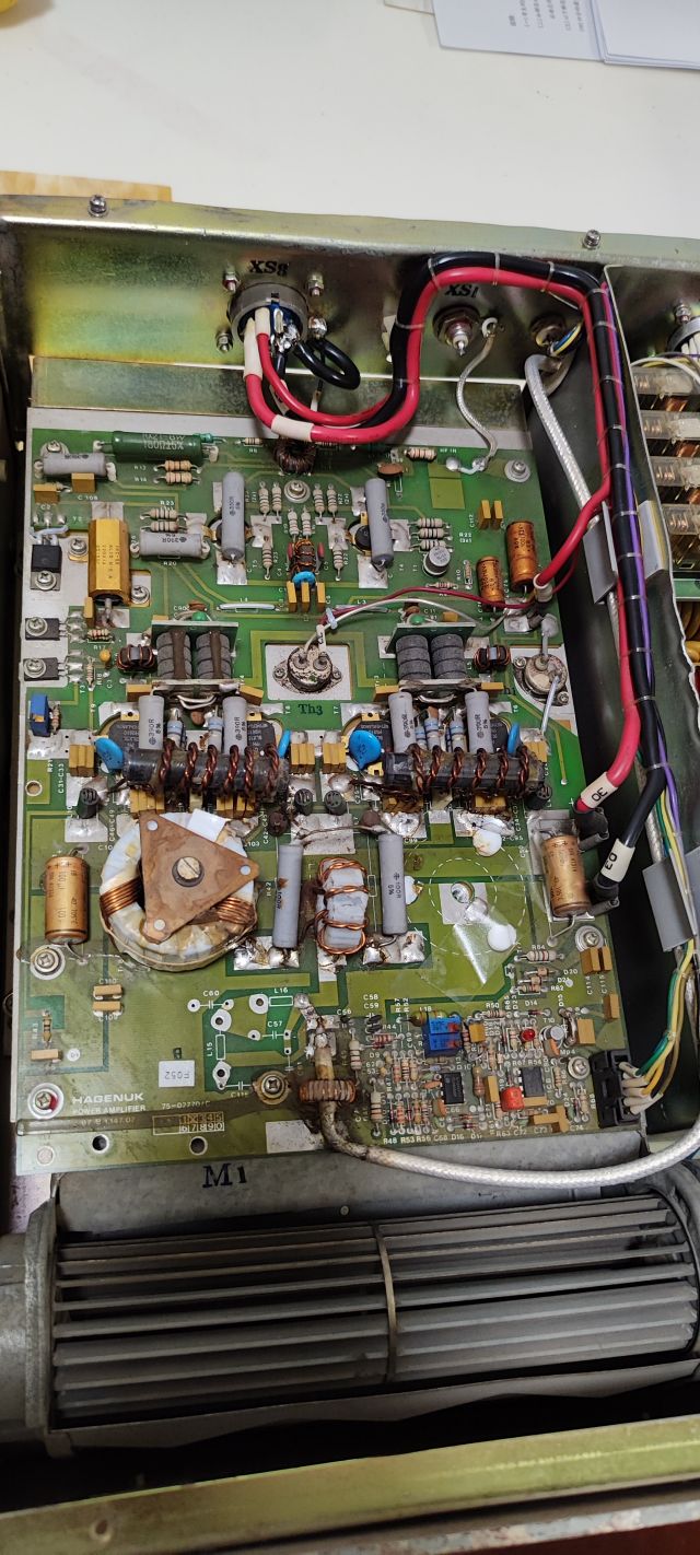

一台400w被破坏的厉害  输出变压器磁环全损,其他部分看起来尚可,想尝试修复一下  请教群里的老师们  有什么办法能修复吗

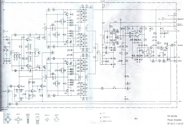

看图纸  不知道这个输出变压器TR7的变比 和阻抗

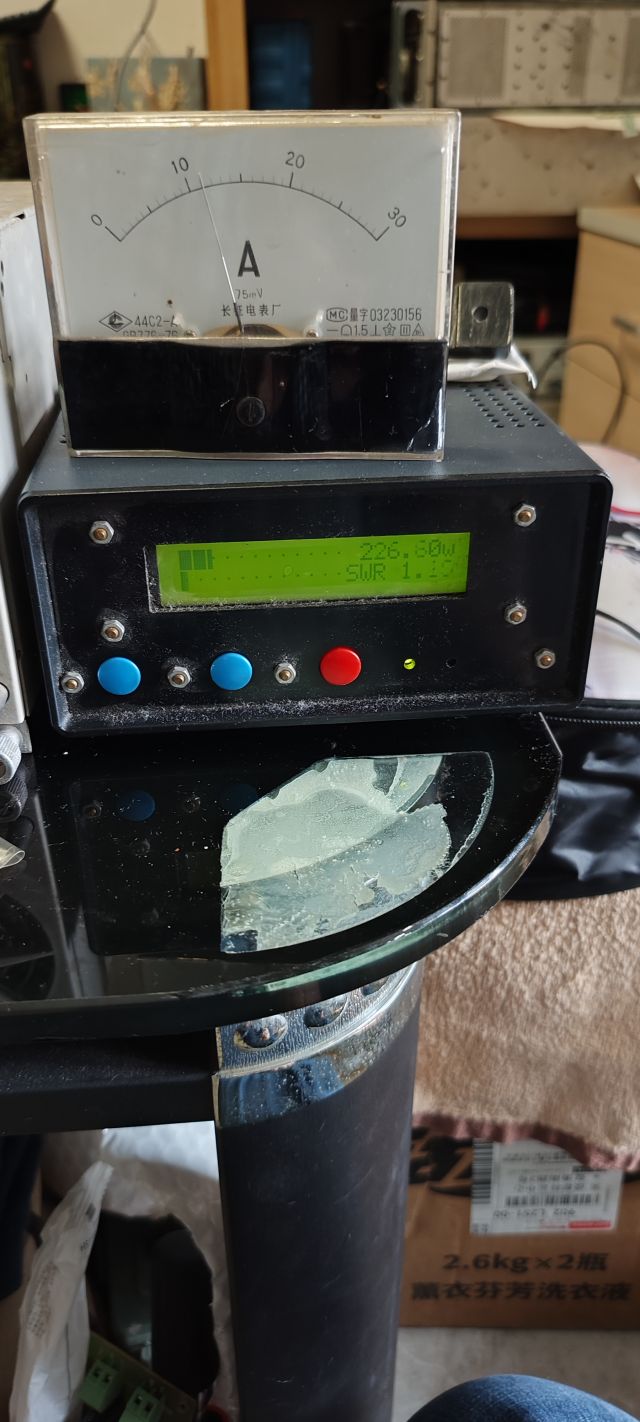

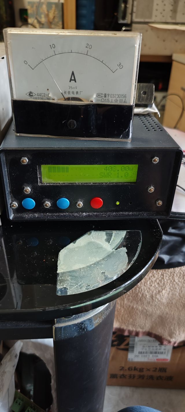

   趁着春节假期有空,上电测试了一下 能出210w左右的功率 46v电流11A 继续加大激励功率,电流反而下降了到6A的样子 功率反而升高到400w,怀疑 是低通有问题,跳过低通接假负载还是一样的现象。 电源加装dc滤波器,48v端子并接电容都没有好转。电流下降时,46v下降到44.2v。随后监测推动级BLX13的静态电流2.2A  缓慢加激励信号到2.4A的时候,继续加大激励电流反而掉到1A,同时48v电流也下降  感觉有个门限到了11A电流继续加大激励就要掉电流 这是什么问题呢?自激?保护?功率管有问题?为了判断问题,断开末级2路功放其中一路BLX15偏置,剩下一路输出100w,电流6-7A平衡电阻发烫厉害不敢继续加大激励。接着恢复一路断开另一路,情况类似。末级4只blx15温度一致 反馈电阻也都正常,推动级3个脚位的电压也正常。请教一下这个可能是哪里问题呢

有朋友询问这个故障   现在已经修好了 2个问题  第一个是功放管峰值电压检测回路的稳压管漏电造成保护电路误动  第二个问题这个海华的保护电路要正常工作 还是必要加上那个电流检测信号 才能最大发挥保护的作用 不得不佩服80年代的德国佬 保护电路设计的真巧妙
