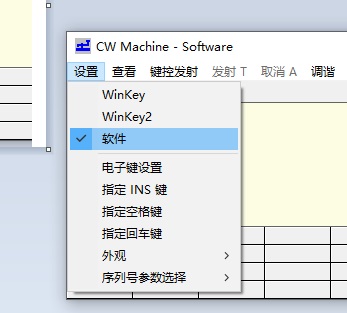

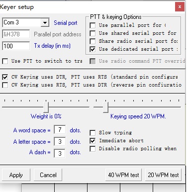

电台的设置按照n1mm的方法设置。Logger32设备里没有ft891的选项,因此只能选择ft991,电脑上能实时显示电台的频率, 其他就不能控制了。
电台设置里1000ms是 电台频率显示到电脑上的时间延时,可以改成200ms, 基本能实时显示当前频率。串口选择增强型的。
打开CW模拟器,选择软件,修改电子键设置,如图设置,就能发送cw了。感觉不能控制电台,还是比较遗憾,不知道还有什么方法。串口选择标准型。

和N1MM+一样,只要不断升级那个logger32,就能找到你的电台型号,另外,八重洲的设备,停止位我都选2位的,不知道选1位也能控制的。
