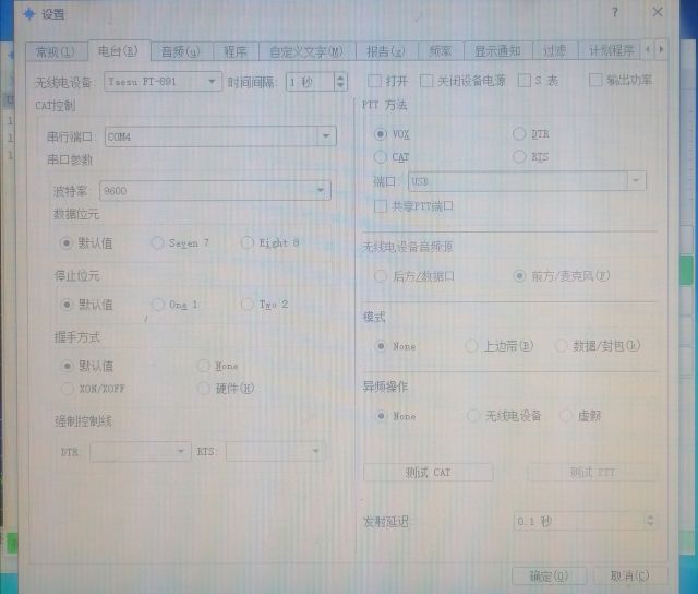

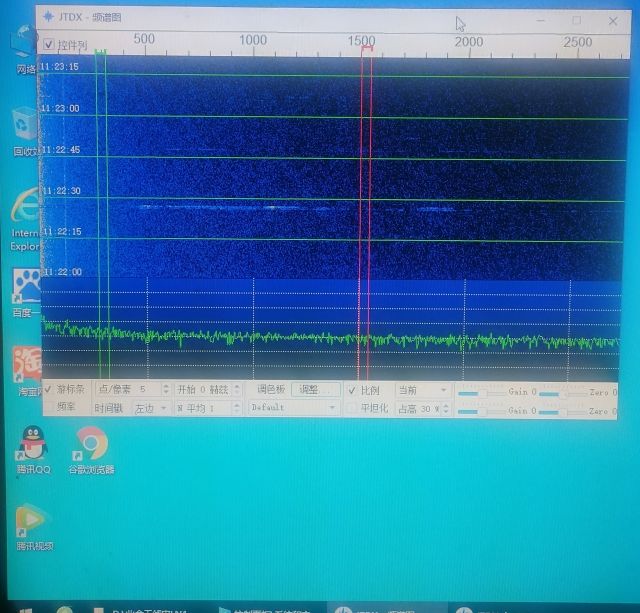

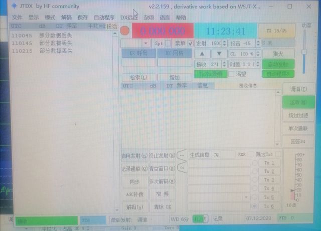

自制的音频线、使用JTDX软件。 当时电台、电源已经关机,电脑开着。 我这时再打开电台电源(求精30A),FT891屏幕立刻亮了,还出现logo,但没有显示电压。按ft891开关没有反应,应该电台死机了,试了两次都是这个现象。 这是我想可能是USB线和音频线干扰所致,把连线断掉,电台恢复正常。 有没有遇到这种现象的朋友,这还敢玩FT8吗?

开这个显示是数据传输不成功, 电台的频率没有读进电脑里面, 所以频率显示都是0 .

我原来用端馈天线的时候电脑的JTDX软件容易崩溃出问题, 现在用多波段倒V, 调好SWR , 一点事都没有, USB线建议购买有屏蔽,和有磁芯的,能降低干扰。

第一张图片 设置中的PTT控制,应该选上CAT的,而不是VOX,USB端口要和前面的USB端口数保持一致

老问题了,可能是BUG,拔掉USB线之后再开机就好了,开机后再插上USB线

谢谢大家关心, 我下午把电台安装了地线, 也就是从插板保护地引到电台上,又接到暖气片上。 所有电缆都接上,电脑打开,软件打开。 这时开机一切正常,估计是因为没有接地,把电脑的干扰引进来。 电台电源也是开关电源,地线应该是比较重要的。
