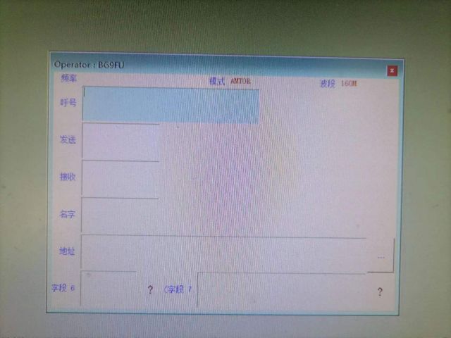

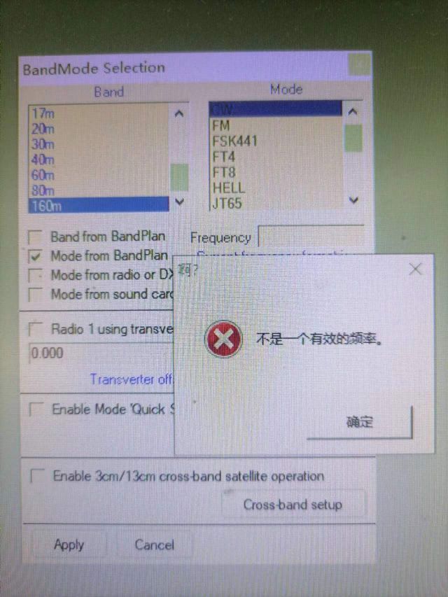

安装了汉化的logger32, 发现不会用,感觉这个软件是一个控制电台的软件,上面还有发送、接收、名字、地址, 模式和波段怎么都改不了,弹出一个“不是有效的频率“ 错误。是不是要和电台配合使用?我只是想要个记录通联的日志软件,好像他的功能太强大了。不知道大家都用什么软件记录?
另外,翻看过去帖子,说现在都用N1MM软件,但所有的下载链接都失效了,不知道是不是真的? 如果谁有软件和汉化程序,请发我的邮箱是
bg9fu@qq.com
,谢谢!
还是想知道大家都用什么记录通联? 如果用纸件,用什么软件上传网上。 有劳大家了。

现在会了,需要把频率填进去。

logger32跟n1mm都是日志记录软件,电台通过CAT或USB线连接电脑并设置好后,软件会自动读取电台的频率、工作模式等信息,只需要填写呼号等有效信息就可以记录了。这里需要注意的一点就是,这些软件记录的时间是UTC标准时间。
