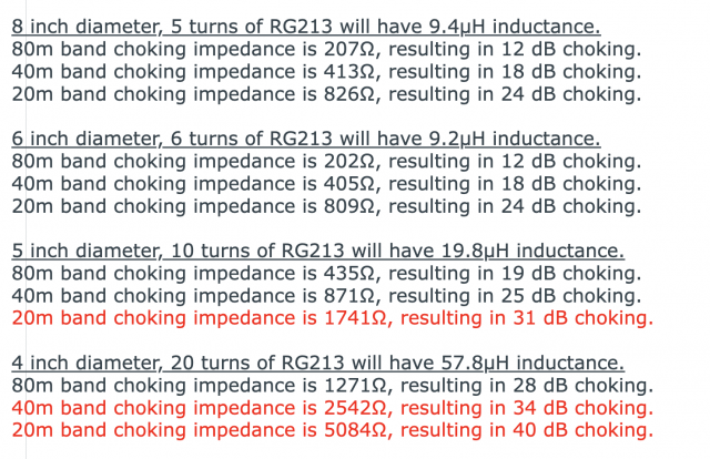

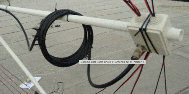

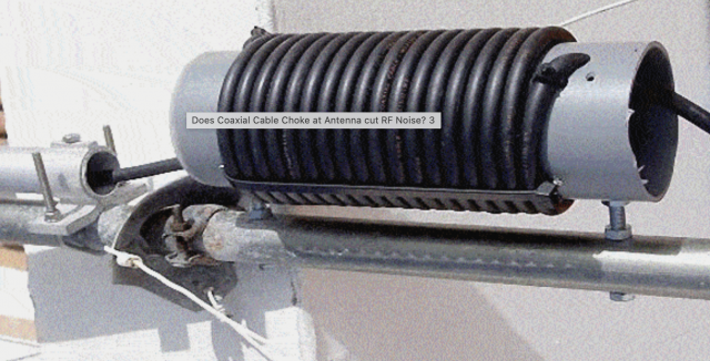

很多人的天线在抑制共模电流(CMC)时图方便喜欢绕一些空气线圈,如上图。
扼流圈的原理是对通过它的电流(例如打算抑制的,同轴电缆外层的共模电流)利用电感形成一个高阻抗,从而发射时降低干扰,接收时降低背噪。
但是空气导磁率较低,绕制出来的电感线圈感值过低,可能起不到理想效果。
线圈感值可以通过增加圈数、增大圈径来提升电感值,但这有个上限。这是因为线缆之间存在分布电容,超过一定圈数/口径后,带来的容性抵消掉绕出来的感性了。这个影响在高波段例如14mhz以上更为明显。
上图中红色部分已经接近线圈的LC谐振频点了,实际没法用了。
因此,要想获得较理想(例如30~40db)的共模抑制,还是要考虑使用大导磁率的磁芯来绕制扼流圈。

天线扼流圈是阻止天线辐射电波不平衡产生的回输造成电缆外皮产生电流干扰,也是完成馈线不平衡与天线电波平衡的转换器件。30db电抗值已经很好,20db也只有1%的不平衡分量,而一般的射频测试仪精度约5%。

您用扼流圈,在您的天线系统上,测试一下,就知道了。
我测试的结果是:我的两单元三角形环形天线系统,在1.8--30兆的短波波段。
虽然,我用同轴电缆在高导磁率磁环上面,绕了几圈,制作了高频扼流圈,抑制效果挺好。但是,反射信号总是有的,还做不到,完全没有。
只能让它很小~很小~特别是在高波段。

用过端馈的就知道,甭说空气扼流圈,哪怕磁芯扼流,导磁率不够的话干扰辐射还是很大。20db是不够的,因为现在的接收机灵敏度太高了,而且是环境近场辐射。
